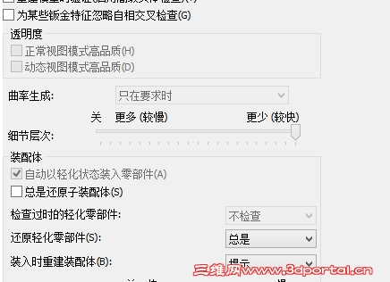

如图细节层次等好几项都是灰的,求助

你换下工作环境,比如刚启动软件还没有新建文件时,零件、图纸状态,看可选否。! E5 ^8 m1 ?! d
我的2011版在各种环境下都可以用。

其他小零件图都可以改,就这个大装配图里面就改不了了

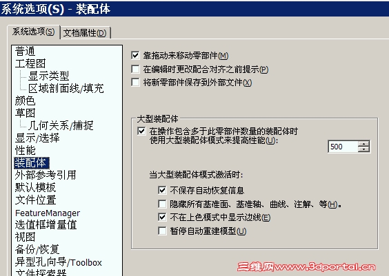

你这么一说,问题就有答案了,应该和大型装配体有关,见下图。% q: k7 c1 P! s2 D5 _/ ~

/ v3 H# c* p. v$ H+ w4 a俺也是你这么设置的呀

你的那个装配体超过500件(包括标准件,重复件),就进入这种模式,是软件自行调节系统性能的一种功能,如果你的电脑指标特别好的话,你把500件修改1000件试试。

谢谢,问题解决了

' ^" [7 q, O: M  y, O9 e; G& B大型装配模式是什么啊,有什么用

; N7 |( }$ t& N3 u) ?4 t大型装配模式是什么啊,有什么用,连细节都自动变成最大而且改不了,没看出这个模式哪里好啊
