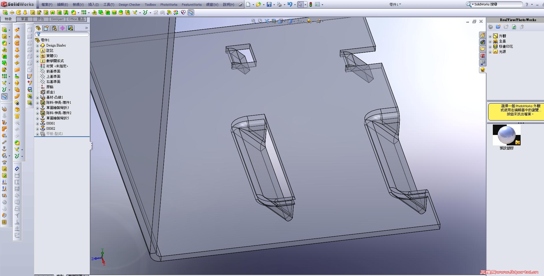

如图所示,请大神点一下,感谢不尽!6 X' O$ j6 ]  e

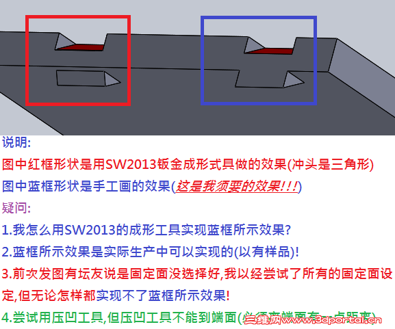

为了让各位坛友看明白,以把模型传上!望大家能帮忙解决!谢谢大家!

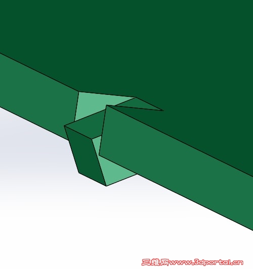

发表于 2014-5-12 10:56:21 | 显示全部楼层 来自: 中国北京
楼主这个确实有点意思
/ y7 Y/ ?' S& q0 g3 j研究一下,确认LZ需要的形状事实上是不存在的
8 s8 u% l1 L! m- _) J钣金弯一下以后,那个小面必定是斜的啊+ T/ O* g; i: M" e# A
, |+ g' }' y# L6 x% M8 s. `如果LZ一定要追求那个效果,感觉只能端面不选择移除,然后使用完成型工具,再切除了!

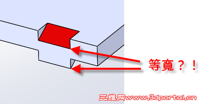

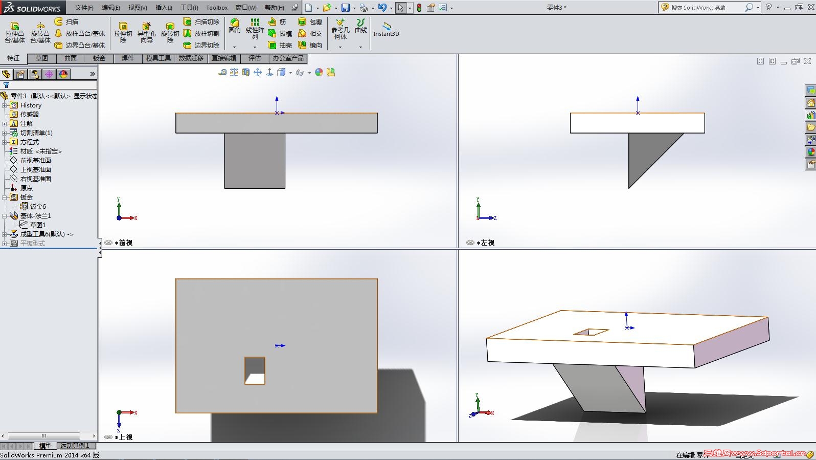

发表于 2014-5-12 11:30:47 | 显示全部楼层 来自: 中国河南安阳
; p* g- U. Q3 }, B. a8 V/ ?- c7 R* a: o$ n1 x: Y
试着做了一下. q. A) C4 x' J, I% t5 J
上面成型孔3MM  下面凸起要加板厚$ Q' x" H! z0 d: f, v, H
楼主上下宽度一样不知为否
/ l( X3 M/ G" X0 l) Z0 F

发表于 2014-5-12 14:52:20 | 显示全部楼层 来自: 中国台湾
新圖片 (1).jpg 桌面.zip (425.62 KB, 下载次数: 6)
