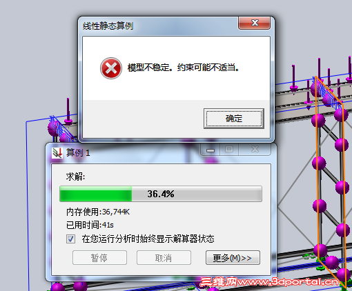

求大神们指教一下!!7 K4 j: n- k, E. v7 [9 d3 \& `  }! d

我该删的都删除了,就是不行,也不知道错误点在哪?# W8 Z2 e( g$ E( J

发表于 2014-5-12 11:31:14 | 显示全部楼层 来自: 中国陕西西安
试试:" p6 b( A' l9 @4 i% i
算例--右键--属性---选项---勾选“使用软弹簧使模型稳定“。: i8 [- y9 t7 `- n4 x7 A
发表于 2014-5-12 11:43:35 | 显示全部楼层 来自: 中国辽宁盘锦
我爱用acad 发表于 2014-5-12 11:31 static/image/common/back.gif
0 C3 B- @1 a, @% p5 J试试:/ R5 Y* S; L/ C$ F9 r- r; x! _( t3 }
  P0 U/ \( a$ c3 d我告诉他了,还是不行

发表于 2014-5-12 13:43:55 | 显示全部楼层 来自: 中国辽宁盘锦
平安上山兔 发表于 2014-5-12 11:57 static/image/common/back.gif" f0 \# ~( H' ]% N8 ~
焊接模型是不是经常出现这种问题?是不是软件不稳定?
: D3 Y2 d4 ~# t' @7 C. x7 q- R  T
你不用焊接件试试,或者布尔运算合在一起试试

发表于 2014-5-12 16:56:09 | 显示全部楼层 来自: 中国江苏徐州
焊件与实体间添加局部接触。

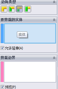

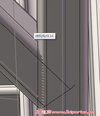

 楼主| 发表于 2014-5-12 18:18:49 | 显示全部楼层 来自: 中国河北石家庄
jayballmc 发表于 2014-5-12 16:56 static/image/common/back.gif
* Q+ ?2 p. p4 O+ I2 N2 E  O* v# {焊件与实体间添加局部接触。
& A  C* a$ {6 Q6 ~" t; l" M
修改了还是不行,我是方管在切除时有个圆角出问题了,我试过好几个切割方式就是不行
