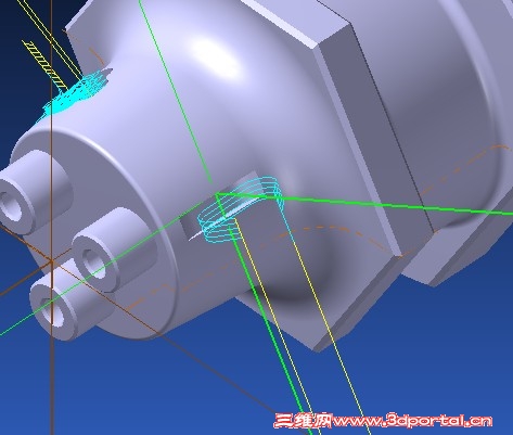

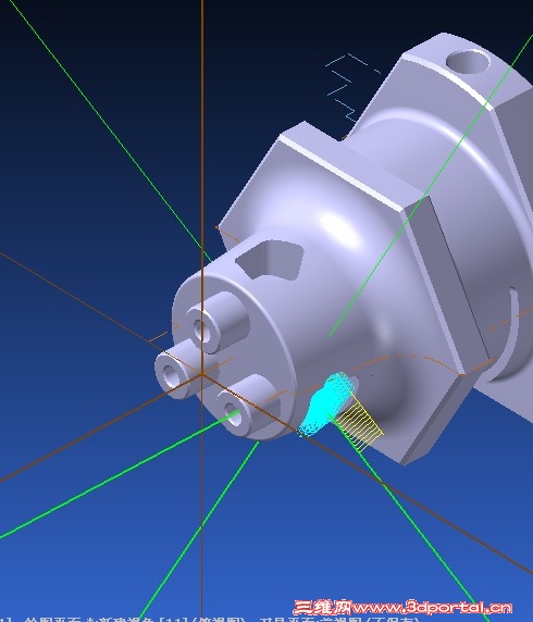

小弟一直是做三轴的,进了这个论坛之后,才发现自己是井底之蛙,多么的菜,
2 Q4 a( W+ @, y感谢各位大神们的无私奉献,让我学到了很多很多,) l2 x! R0 H8 k/ g
前几天看到版大“路过不买”发的一个车铣复合加工,琢磨了几天,还是没弄明白那些
# J$ V: E. ]( O6 _自建坐标系是如何做出来的,即使我在那个视角能做个刀路出来,也没有图中那个绿色坐标系  c/ v" x$ V. ?/ B
恳请路过不买还有别的高手帮忙指点迷津,这个是如何精确定位做出来的呢?

吧原始三维图复制到别的图层,然后自定义坐标原点。

这个你想要知道如何创建坐标系吗?
发表于 2014-5-12 20:57:47 | 显示全部楼层 来自: 中国台湾
1.在刀具參數中點選刀具/構圖面設定點選使用工作座標系統(wcs)
2 ~, c" Q6 t" s" Q( [2.如果有G54.G55...修改,要增加雜項變數裡整變數第一項(工作座標)
9 D. }0 B3 a/ F6 N  Q. Y2 S5 O0 A/ R; f! C7 Z$ b
補正時,注意刀具面與構圖面相同.

- `2 C) r9 p. ~1 f这个图是一个图多个坐标系做的

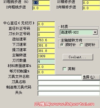

似懂非懂,能截个图吗? QQ图片20140513143125.jpg 4 u( y# W8 k/ N$ p6 \5 n
没有啊
. I7 D' y4 g$ m" R6 r2.如果有G54.G55...修改,要增加雜項變數裡整變數第一項(工作座標)6 e& K: F- I) k3 r5 ?
-------我是原作者,不會截圖  q) P" o* Q/ s/ A5 g
依照mastercam x6簡體,在選擇新加入刀具右下角(刀具/繪圖面)
+ T/ u8 C4 S) ?; e: n$ r例如:刀具路徑\曲面粗加工\平行銑削....點選工件以後.增加要新增加的刀子\(熒幕右下角)刀具/繪圖面" {7 j, P( o0 t% G3 E2 k0 W
就會有工作座標系(wcs)" Q, c+ E+ k, g# T; K0 S! P4 ~
有時,要配合
发表于 2014-5-16 11:01:29 | 显示全部楼层 来自: 中国台湾
前頁未完,有時候必須配合毛坯設定\素材視角
( h7 M& f' X4 S4 N才能將 構圖面\刀具面\工作座標系 管理好

$ T$ j5 J* B" [* ]哦,谢谢你的详细讲解) L' w+ h, @  R
差不多明白了
