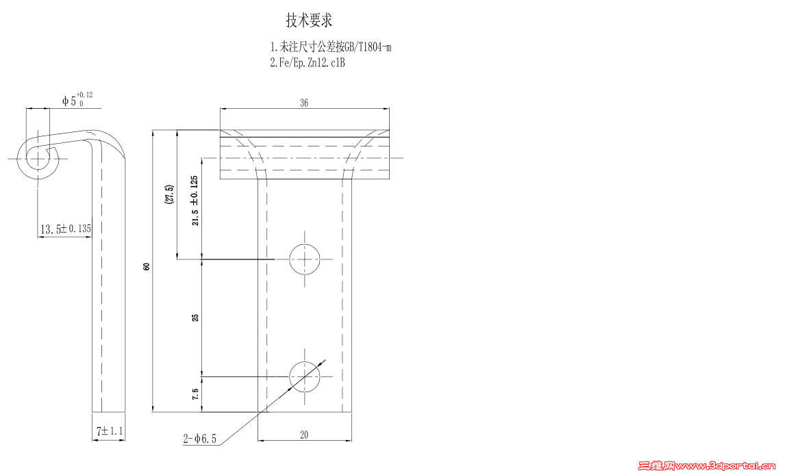

求网站大虾指教一下,此图纸模型如何绘制

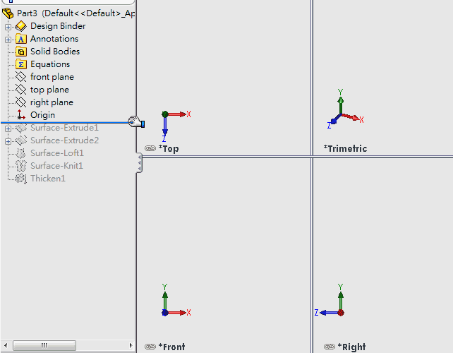

這個不用「大蝦」支招,俺來就行了…/ q7 J! c6 k/ G, }: |
; I% [( {# q3 `% t
capture-1.gif 7 N- _2 z0 g9 W8 ^- _' r, X9 j0 o

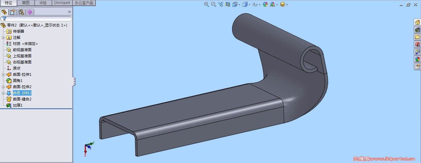

本帖最后由 Kkllzz 于 2014-5-12 14:29 编辑 ) J# V# y$ t8 Y7 v6 G- r* X
/ x' l( Q& ^5 t9 v
按照楼上方法试做了个  感觉过渡部分没做好
- m4 L) _3 b' A4 r# I附1个2010版的SW  做的不好
$ v2 B: @4 K* Y/ i! D 1111.jpg
/ m9 [! W, m* X7 K: p, J; a1 M4 r2 Y. @
14:28.rar
148.1 KB, 下载次数: 13
 楼主| 发表于 2014-5-12 15:03:03 | 显示全部楼层 来自: 中国广东东莞
谢谢,果然是神人啊!
+ c6 F# f" ]- P( H: t; L小弟初学,多谢指教了
