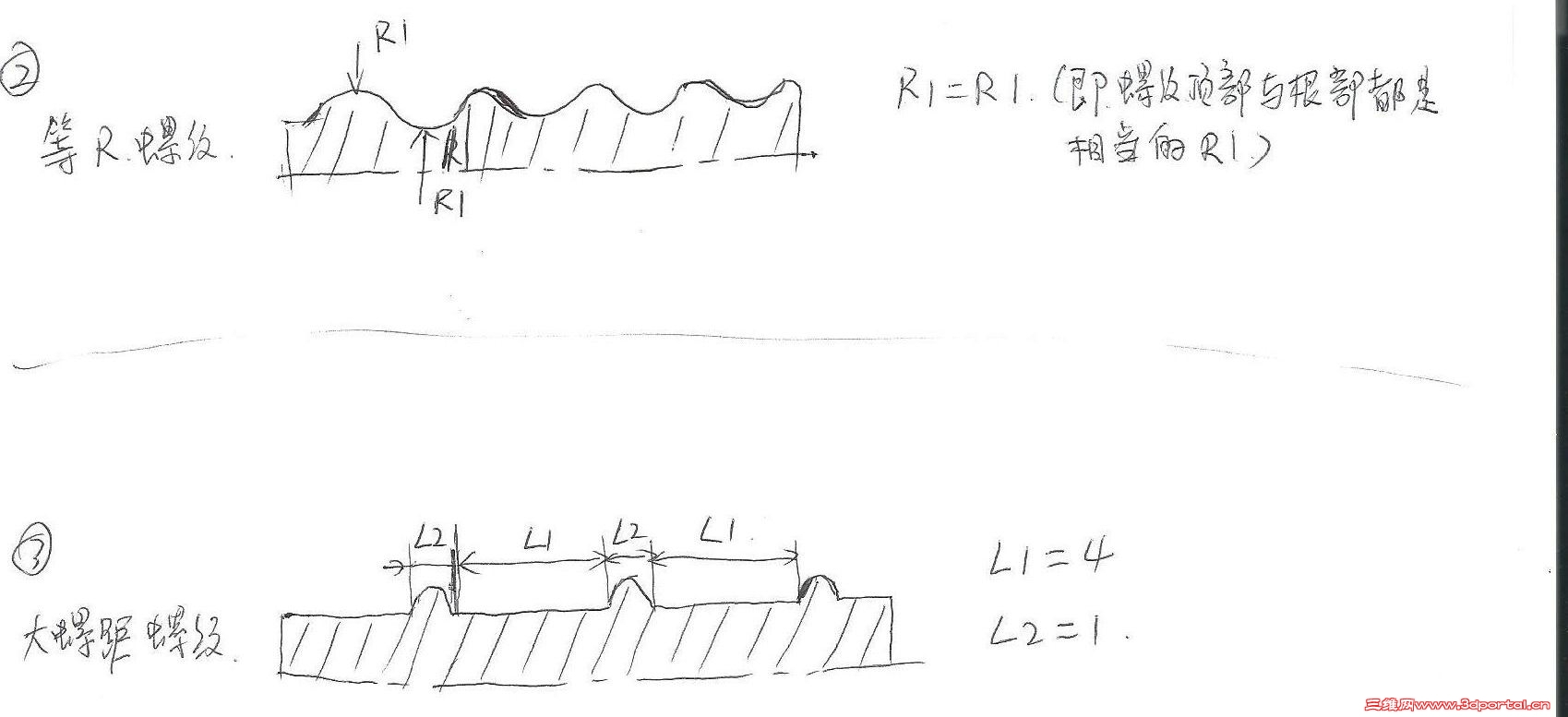

大家帮忙看下这种变螺距变槽宽的螺纹要怎么样编程呢,也用过宏程序实在不知道要怎么样算,有好的办法吗可以救救急,下图中有一个图是polers老大做的不知他用的是什么方法编的程序,我想如果是变螺距变槽槽宽是不是可以用这种方法编程,

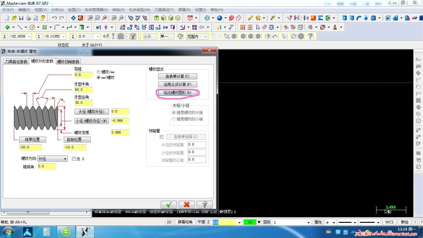

polers老大是不是用绘出螺纹编程的呀,但是我用了一下不知道怎么用,还是不行,

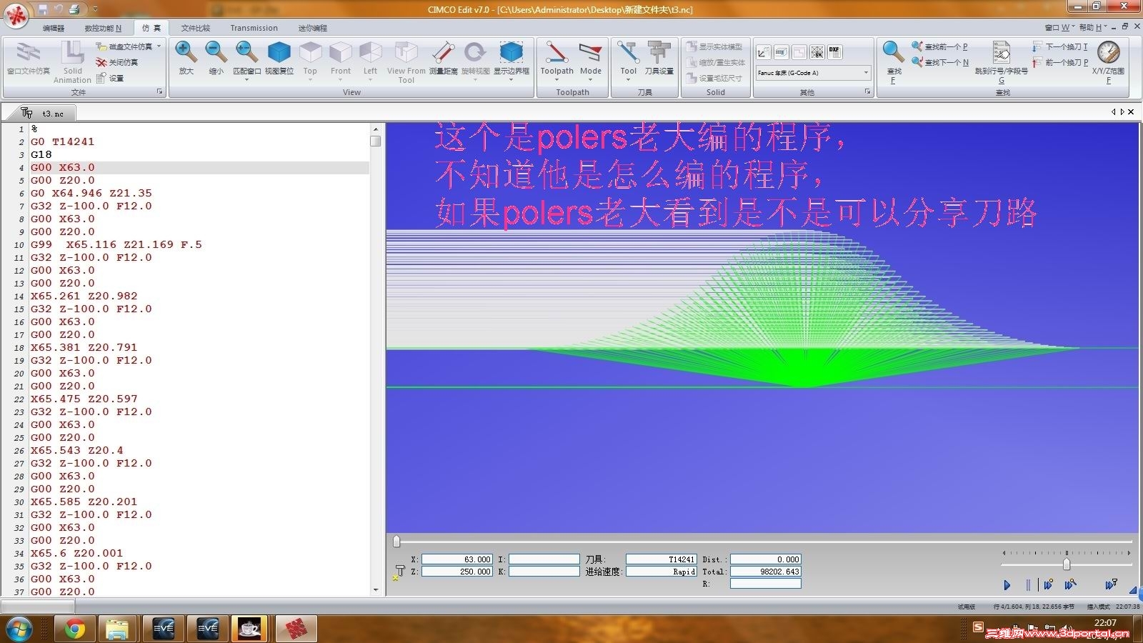

8 e3 v; m# q- E# _0 b3 o, y这是polers老大用MC做的,不知道polers用的是什么方法生成的程序* @4 A8 V3 D0 f5 @  O

数控车也是可以加工的,宏程序编写起来实在是太难了,而且工作量很大,我在论坛里看到POLERS用MC生成的刀路,不知他是怎么生成的,有没有什么好 的思路呀,

6 N& E5 W4 [. b+ E4 D4 L难道只有polers老大可以用MC数控车输出上面 图片上的刀路吗,老大们帮下忙呀,,我说要4轴才能加工,老板就说要用数控车加工,我也知道数控车是可以加工,但是程序不知道怎么编呀,数控车车螺纹是走点的,只要把每个点按照从上往下的自动输出,然后在加上G32就可以了,圆弧和异形螺纹形状用点来车,每个点走一个螺距。宏程序实在是不知道怎么算呀,用成型刀肯定不行的,如果用R5的成型刀会闷刀的,所以想用35度菱型刀,一点一点的车,不知道MC怎么实现,还请各位高手支招
