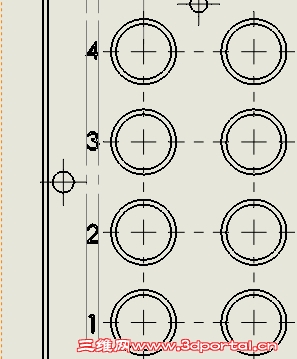

如图,在零件上刻了编号,可是技术要求还有尺寸该怎么标注??

那几个字的?具体加工方式啊    比如是冲压的呢 还是丝印  喷漆  喷塑等  标注出字体大小  位置尺寸

这个可以简单也可以复杂
- ~8 j9 \' C+ h/ t3 s1 P, T1 {( S我们这里简单的只需要写上字体、字高、高宽比,然后写上按图示位置中心对称分布就OK了。; C# F, }5 T/ S, p6 Y
复杂的有的地方需要自己出底片.

* N  {5 E, J/ F3 o# c! E: v就图上的1、2、3、4,加工方法不太了解,材料时2A12,能具体说说怎么写吗?

3 L  D. K) J! w- w; r  j那直接写在技术要求里就行了吧

是啊
# b8 R. w% N( g1 ~' F7 M- k针对普通丝印这样也就OK了。" t3 W. T2 |! r1 ?9 ~: T; f. D
一般我们还会提供转换了的DWG工程图

原版一般都需要吧   用来做丝印模板

“加工方法不了解”是啥意思?  Z7 I$ D8 m# w4 r% l
你2A12表面是怎么处理的?7 S4 E# s  y9 n$ p
你需要什么样子的效果啊?

$ D/ W3 K7 V- a* @2 Y问了一个师傅,他说铣出来。。我写了字体,字高和间距还有深度及位置,,,师傅说OK
