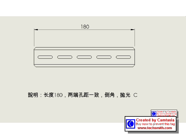

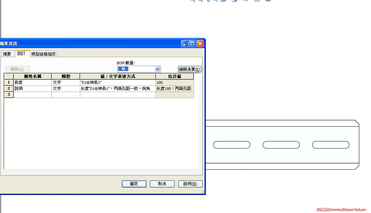

ws2012 x64 sp4.03 @! Z2 \! K0 A) s  S$ \
我想参数化零件,使用一个变量,然后加到说明中,提高工作效率。- j* N' ?8 M( X, @2 O$ J
在方程式中添加全局变量:
; P7 [6 d% ~9 FdgLength=1080
% m: O" w# G# l在零件属性中新加一个“说明”项,输入:- g+ Z  \3 _( V; d" T2 H# U4 m
长度"dgLength@EGH25导轨.SLDPRT",两端孔距一致,倒角,抛光
" U! p( w. }0 f* O7 H+ R* a结果是:) M6 z0 M6 w% h: Z' W+ {, w
dg1080GH25导轨.SLDPRT' M3 v! f# |' o4 V' e3 c
我想要的结果是:
( \( v' [, j- E" s长度1080,两端孔距一致,倒角,抛光
& L6 g% |( V5 S+ j不知怎么得到?请指教,谢谢* d& ~& M) J5 B
发表于 2014-5-12 15:42:47 | 显示全部楼层 来自: 中国台湾
桌面.zip (140.53 KB, 下载次数: 6)

 楼主| 发表于 2014-5-12 15:57:21 | 显示全部楼层 来自: 中国北京
成功,谢谢 hero522。
