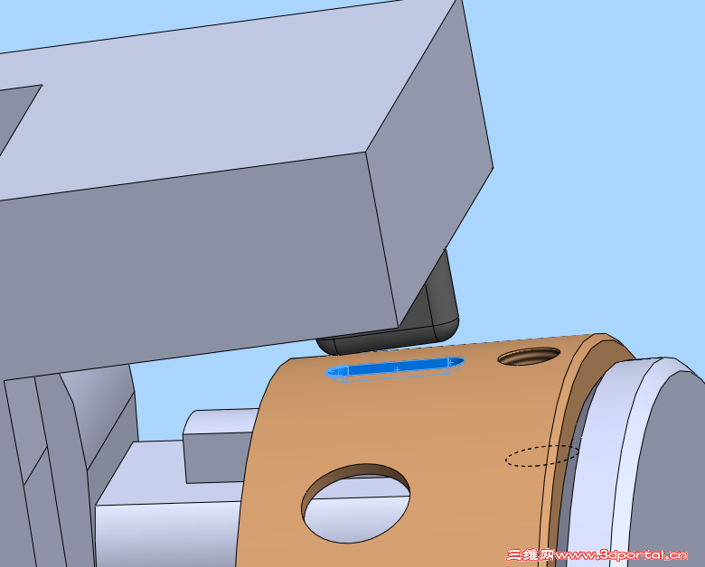

不锈钢1Cr18Ni9Ti就是普通的不锈钢(SUS321),要求压出个1.5mm深的凹槽 怎么计算力?有什么办法比较好压出?如图蓝色部分

比较好的方法是冲床

要多大的冲力?

还是铣槽较好,不会压变形。用球头铣刀方便快捷。

不是很懂,再说你的有效要素太少,比如说受压面积是多大?

这个草多宽?多长?" u5 [# p4 k! C- `9 X
冲床压的话表面会有褶皱,不漂亮。: x4 q1 x( s5 B. d" q1 `
铣床效率太低。
5 J$ ^0 I& Q. P: P要根据你实际情况选择。
发表于 2014-6-21 10:42:37 | 显示全部楼层 来自: 中国广东深圳
其实我比较赞成4楼用铣的方式,用CNC的话效率应该不成问题。
