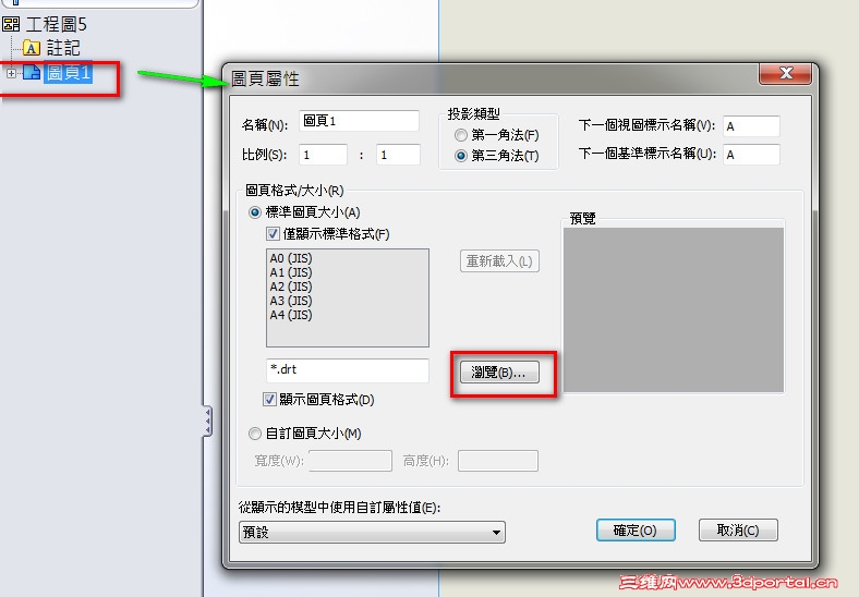

发表于 2014-5-16 09:00:59 | 显示全部楼层 来自: 中国台湾
新修正模板 另存圖頁格式*.slddrt
  J3 d5 q5 {4 t2 A! y8 k開啟工程圖圖頁屬性 編輯選取你要修正的圖頁格式,做更換即可$ L/ n  u+ `5 s$ \$ h
