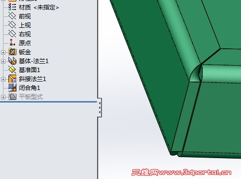

记得以前试过四周全接在一起的是可以用斜接的  但是这样的  也可以做出来吗?) J4 ?8 w) ~- H/ J7 ~
试了一个底板加斜法兰做的的   和实体转钣金的  都没能成功   3 ^6 C& Q2 j3 s' v

发表于 2014-5-12 17:17:54 | 显示全部楼层 来自: 中国北京
可以
* r6 {% V, Y$ Y# i/ D不过那个“搭边”是后用闭合边角处理过的
 楼主| 发表于 2014-5-12 17:21:46 | 显示全部楼层 来自: 中国浙江宁波
知道是闭合角处理的  但是我闭合角后   好像斜接法兰做不成功
发表于 2014-5-12 17:23:51 | 显示全部楼层 来自: 中国北京
你先扳弯了再闭合呗

发表于 2014-5-13 09:52:28 | 显示全部楼层 来自: 中国北京
Kkllzz 发表于 2014-5-13 09:35 static/image/common/back.gif4 `; s- i( Q& ~1 M
顺便传个你的文件啊   最好是2010版的SW文件
3 t/ S2 t4 z& y! E5 {' M2 c. R/ y. E8 Q- C) M) r( `$ A
如果以底板为基础  做斜接法兰 是可以  你看看我附件这个   ...
5 z0 {0 I$ t9 @; z* u; `2 y) d9 d斜接法兰就是要以底面开始的啊。: i/ s" g) _; I0 E
你要是先折一道弯就不能用斜接法兰了。
$ U: |5 A0 K7 c: U但是你直接再用扳弯是一样的,扳弯可以多选的。
