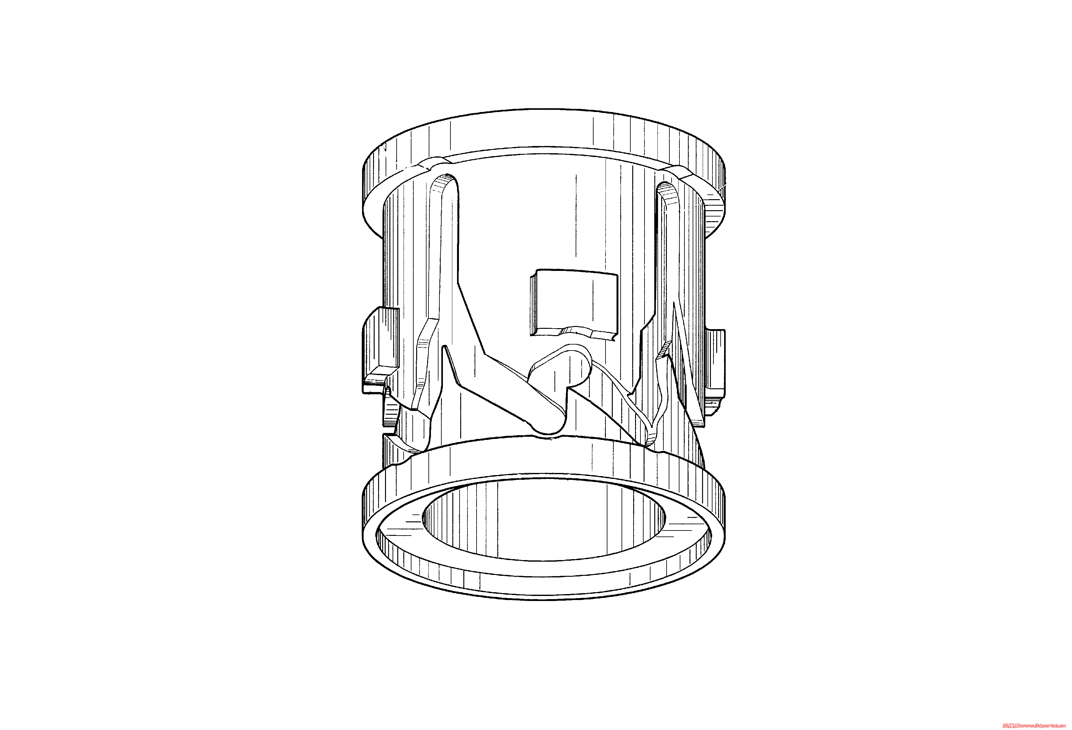

发表于 2014-5-12 16:59:59 | 显示全部楼层 |阅读模式 来自: 中国陕西西安
图中”人 “形槽为一周4个等分,槽所在柱面直径为103mm7 z: g3 P' X& ~8 d) n
槽长:100mm  槽宽:16 槽深:10mm(Max)- 5mm(Min),
/ f  r: ^5 }( L/ n; F) d. r& X$ c1 A: @+ \6 F9 z# y8 x
请各位大神多多帮忙,谢谢
发表于 2014-5-12 17:07:54 | 显示全部楼层 来自: 中国浙江宁波
包覆可以吧
 楼主| 发表于 2014-5-12 17:12:55 | 显示全部楼层 来自: 中国陕西西安
谢谢,包覆的话槽的侧帮是指向圆心,有夹角的。而非平行的。
发表于 2014-5-12 21:39:06 | 显示全部楼层 来自: 中国河南焦作
做两个同心的曲面,在外曲面上建立零件的外形轮廓,拉伸切除到内曲面上。。应该可以
发表于 2014-5-12 21:43:58 | 显示全部楼层 来自: 中国河北石家庄
做投影应该可以吧
