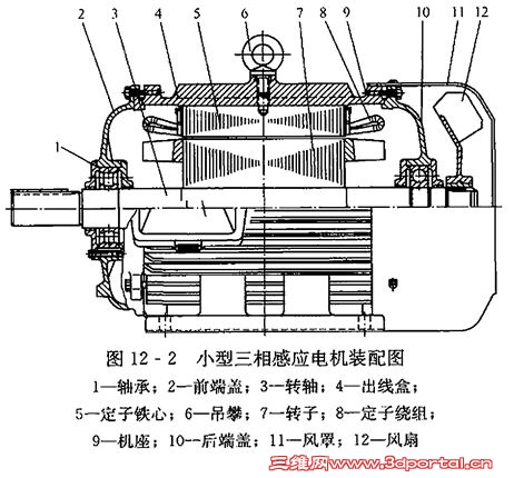

请问涡轮分子泵中内置电机,其装配图中电机定子和电机转子如何表示?是否只需画出其简化了的剖视图?

简化画法是只绘大致外形,但与装配有关的尺寸务求准确。4 t, i. O* Q( D: X
如转子内、外径、长度,定子外径、长度等。转子如何与转轴结合,定子怎么固定,如何冷却等需要表达清楚。

装配图中电机定子和电机转子的画法如下图:
