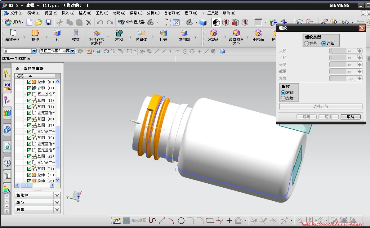

我在初学UG,用NX8.0画了个药瓶,可是在处理螺纹的时候出问题了,而且改了螺纹长度也不行,求大神解答,谢谢!
5 ]8 m, n+ A: J: j2 w4 p另外请问,如果不用螺纹命令,在瓶口部如何画螺旋线再进行扫掠成螺纹,谢谢!

作草图 再作螺旋线 然后沿螺旋线扫掠选择布尔求和就行了 或者用除料的方法布尔求差也行
