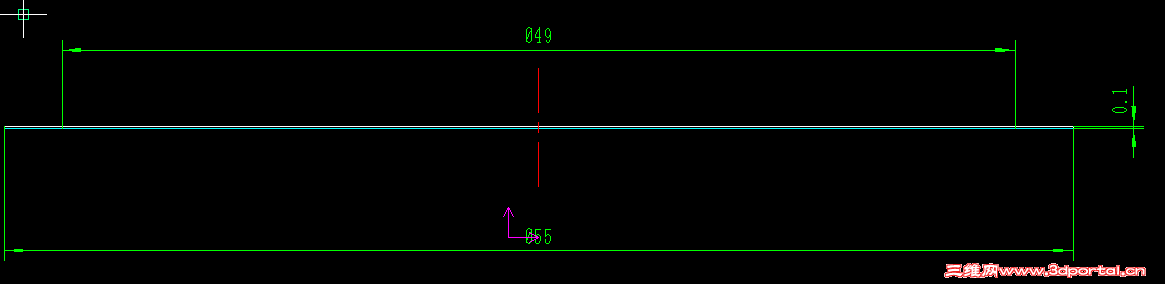

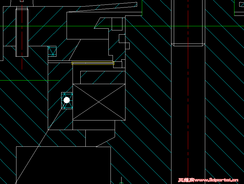

" L1 g5 X* d# q6 Q' m这是别人画的图,图中黄色部分为轴承垫。请问轴承垫应安装在何处?图示轴承垫安装位置是否有错?轴承垫如何安装?0 I6 N+ }& v/ f( X& h1 C+ Q* u
 楼主| 发表于 2014-5-13 08:19:50 | 显示全部楼层 来自: 中国北京
轴承垫图。

上图画的不清楚,垫没垫在轴承座圈上,起不到调整作用。( e$ H" h* F0 d+ m# q% \; G
一般轴承垫应垫在外圈或内圈的端面上,大多用来调整轴承游隙。
