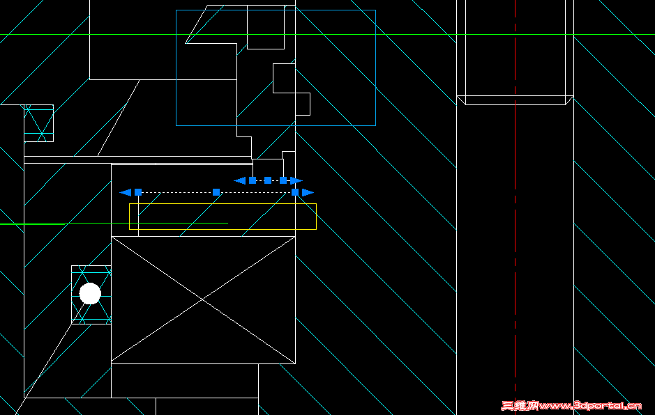

[求助] 请问图中蓝色部分轴承压紧螺母是否应该压紧黄色部分零件?
发表于 2014-5-13 09:30:49 | 显示全部楼层 |阅读模式 来自: 中国北京
请问图中黄色部分零件是套筒吗?蓝色部分轴承压紧螺母是否应该压紧黄色部分零件(也就是虚线部分重合)?

图纸很清楚,可图形信息太少,看不出装配关系,无法帮你。

看了你的关于轴承垫的帖子,总算明白了。
2 u  S% \$ A+ k: p6 n' m1、黄色部分零件不是套筒,应是调整垫,主要为调整转子轴向位置。
; F3 k" p% T' q) z6 Y7 x5 D% x2、轴承压紧螺母应该压紧黄色部分零件,固定转子轴向位置。

不知楼主整个装配是什么结构,也不知道用的是什么轴承,不过单从这张图来看黄色部分零件外径过大,超出轴承内圈过多。

) v9 {) t+ x* L6 m" n+ `主要是轴承的定位。

% `% I6 i% k/ d6 y$ W主要是轴承的定位问题。
