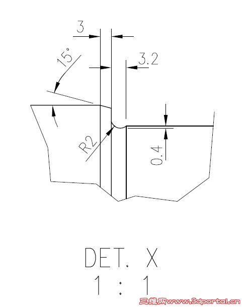

为什么旋转切除不成功啊?说什么壁厚太少! L# Y, s+ v3 v2 `1 |3 ~) O
图纸
图纸
图纸
图纸
 楼主| 发表于 2014-5-13 10:10:30 | 显示全部楼层 来自: 中国江苏无锡

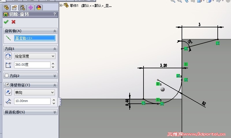

求高人指点,说在指定的方向无法显示薄壁特征,请尝试较小的壁厚

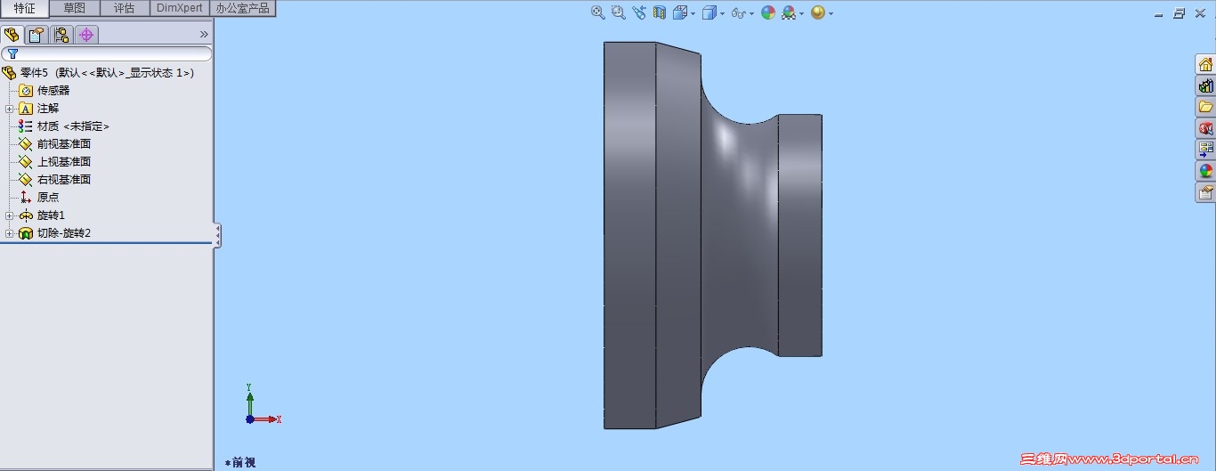

: ^2 x/ C% V3 g: T2 Q, f应该可以切除啊   你把外面轮廓闭合试试  # K1 H, v7 [" D4 H& y4 Z
* i) H) d! S" H& ]" w
其实可以一步旋转到位的
/ v- q- u8 _- @2 \8 g  K  V6 k
' J; B* T7 A4 l% Q+ T给你做了个  你看看 2010的SW  ?# p0 o0 a& S5 |9 [" n: M
/ r/ y7 {/ S+ I
