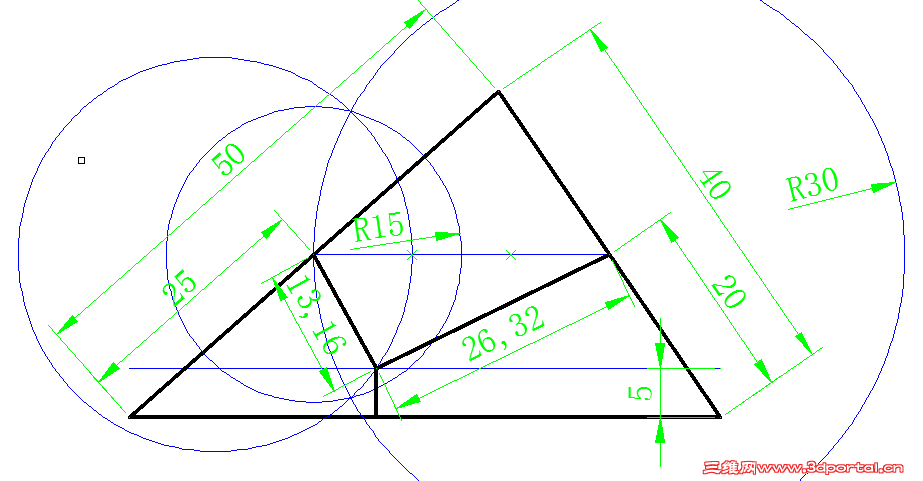

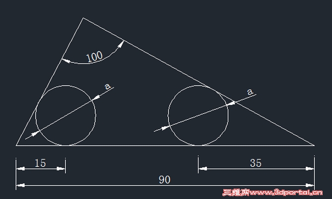

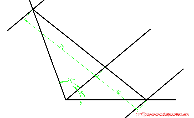

[讨论] 开动开动脑筋画个三角形。【月中】
发表于 2014-5-13 11:09:56 | 显示全部楼层 |阅读模式 来自: 中国北京

发表于 2014-5-13 21:49:50 | 显示全部楼层 来自: 中国浙江台州

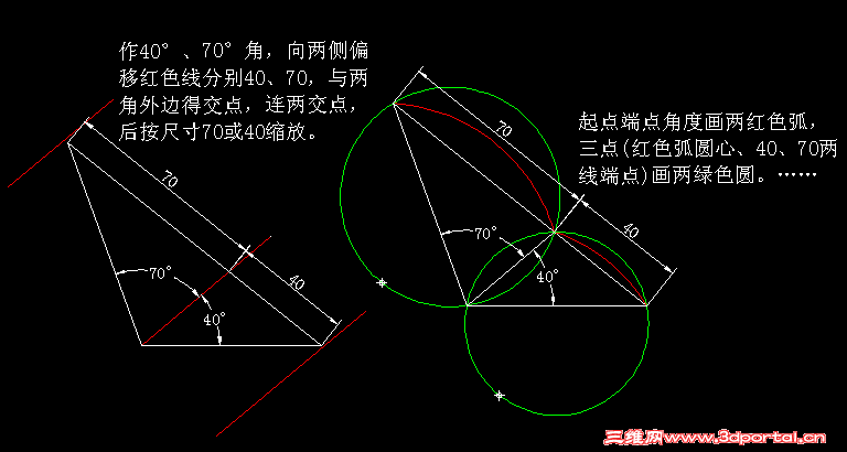

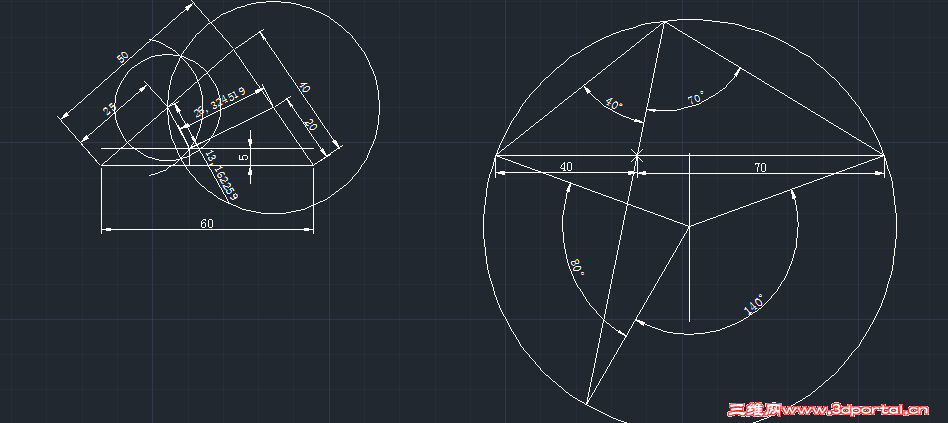

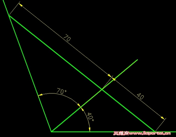

: m; D  R: U- @) _8 S4 ~" M第一题  阿氏圆  第二题圆心角与圆周角$ T2 V" s# L6 D" p- ]* l

第三题去年12月的竞赛题中的赛点

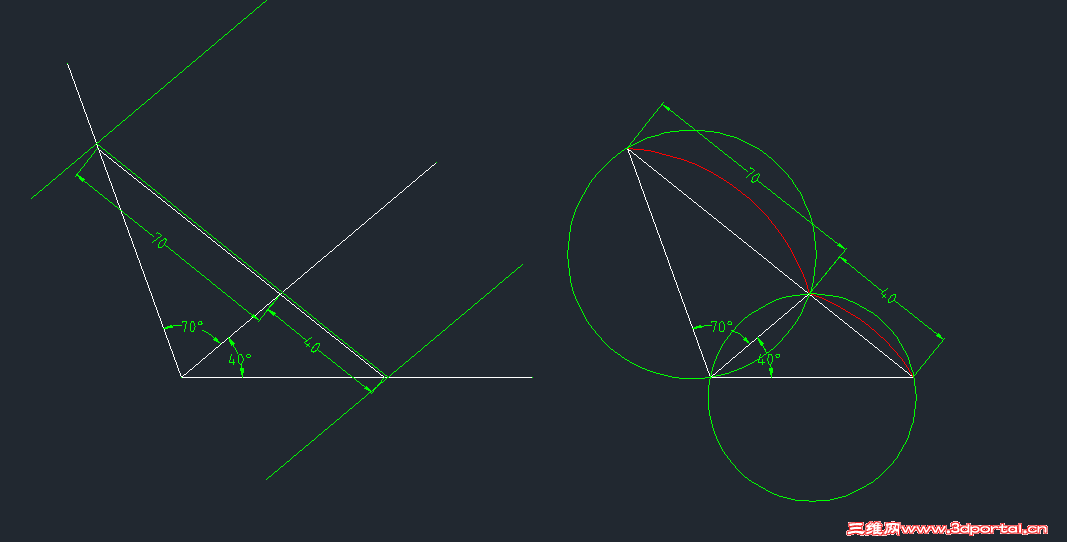

发表于 2014-5-13 23:13:08 | 显示全部楼层 来自: 中国江西南昌
第2图有多种画法:# w8 Q) k* C- U* h  ~8 [5 g
2005llnn + 5 技术讨论
发表于 2014-5-13 23:27:13 | 显示全部楼层 来自: 中国陕西西安
, a7 f/ N) [4 K' W% V: W
2005llnn + 5 技术讨论
发表于 2014-5-13 23:35:17 | 显示全部楼层 来自: 中国陕西西安
大师的方法,就是犀利、给力。- U3 Z2 q* f% t' `
学习了。" j  _9 H, i) @. ^- T& [9 y

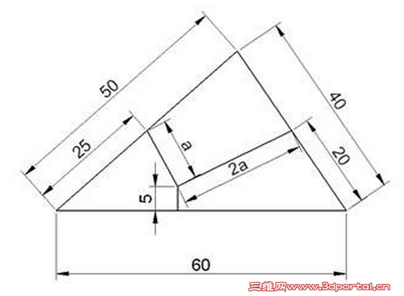

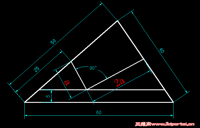

6 T& o3 I" ~. ]第1题给出的条件明显满足阿氏圆的作图要求,如果改一下,如下图,画画看

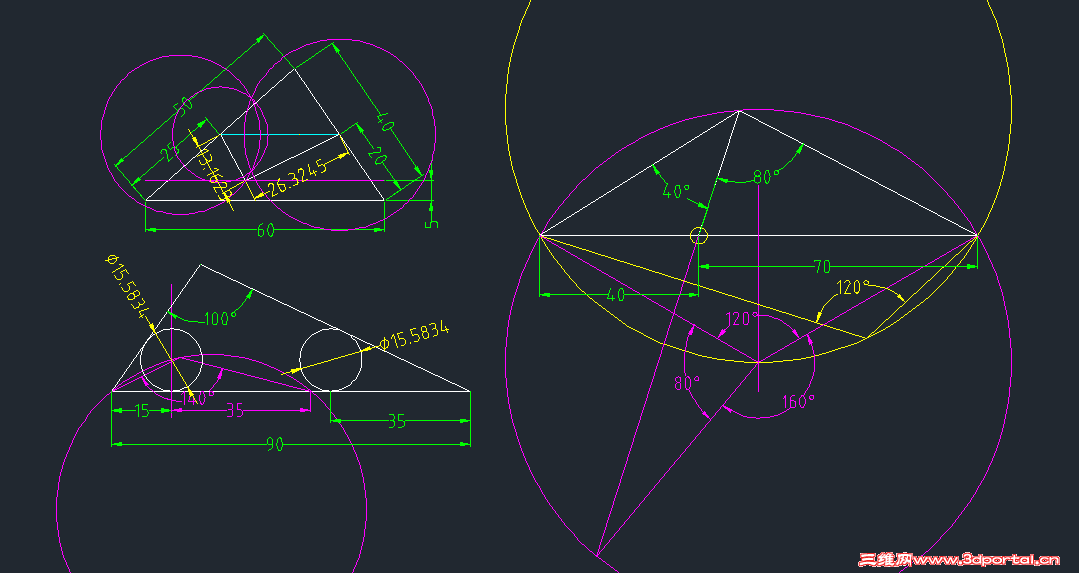

发表于 2014-5-14 00:41:48 | 显示全部楼层 来自: 中国陕西西安

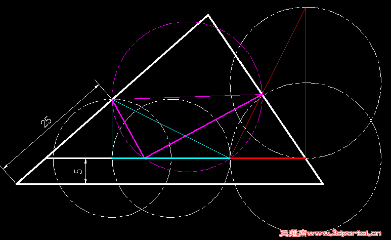

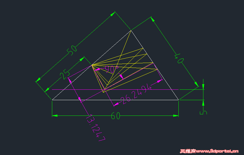

不知道用什么好方法,只得采用轨迹法画一个。+ ~; F* D( _1 W  v8 e- Z
$ Y3 Z1 M' p- P0 ^, C
2005llnn + 5 技术讨论

这个轨迹作图  怎么越看越像精确找点啊
8 S; I4 O# n+ j" b( Q2 v) s# a! k' P   有具体步骤吗?
发表于 2014-5-14 15:56:25 | 显示全部楼层 来自: 中国陕西西安
q542748861 发表于 2014-5-14 13:28 static/image/common/back.gif
" }# S) I6 ]6 L3 t% A' O& F1 S这个轨迹作图  怎么越看越像精确找点啊
0 G* a3 n( t" D; G1 t1 Q: e" C5 h5 m   有具体步骤吗?
' l9 p: R$ n& k/ a如图示:2 L) t9 m9 `2 ?, u) H
1、分别作出直角边比为1:2的4个内接三角形(黄色)。8 u; Y6 Y3 e/ Z/ V
2、用样条曲线连接4个直角顶点。, V# p  [4 ?. K
3、样条曲线与品红线交点为所求直角点。* P- N5 t; H7 M" h4 m  n$ r/ a
2005llnn + 5 技术讨论

轨迹法在这里恰到好处,本就是一个好方法!- A( K) P& q1 C' W8 v( }% ~# {
另一种几何画法如下图,在图示位置,作出直角边之比为1:2的青、红两个直角三角形。9 b# B, b/ V% Z- y& H9 E2 {
" k; ]2 C& }4 |
