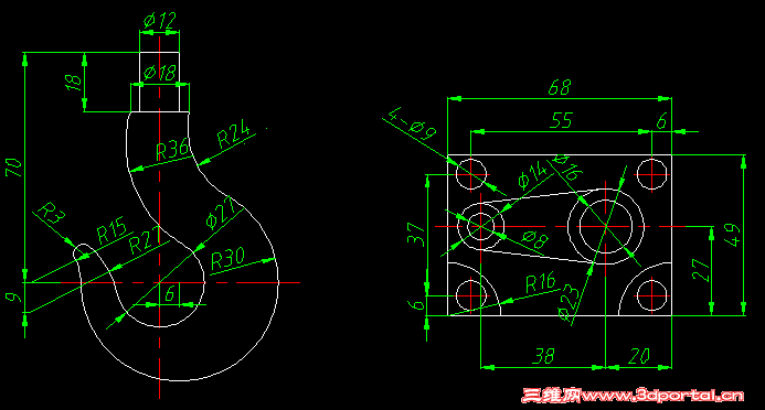

0 S3 C4 W6 F/ t. `) D能画出这几个,就算有点小入门了哦  q( A! d1 a7 p+ x. U

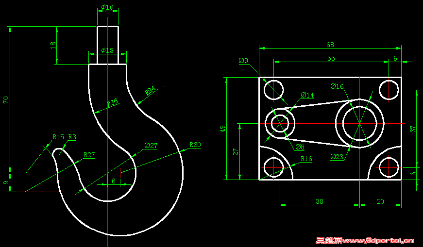

参与一下。
" x* E+ N. g% r' |0 o" D( C; J

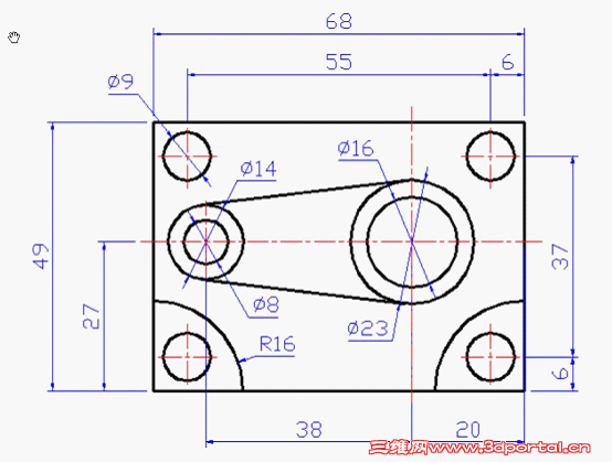

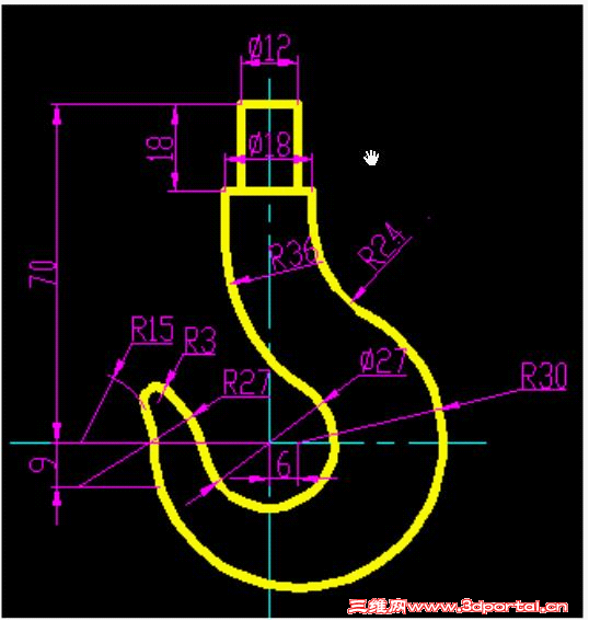

练习一下,多多指教
9 M. G6 O- C+ b' s7 I' X QQ截图20150422004257.png 1 i  Z5 N4 }) X# @3 |; ]

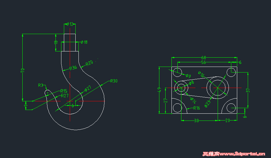

我也来练习下

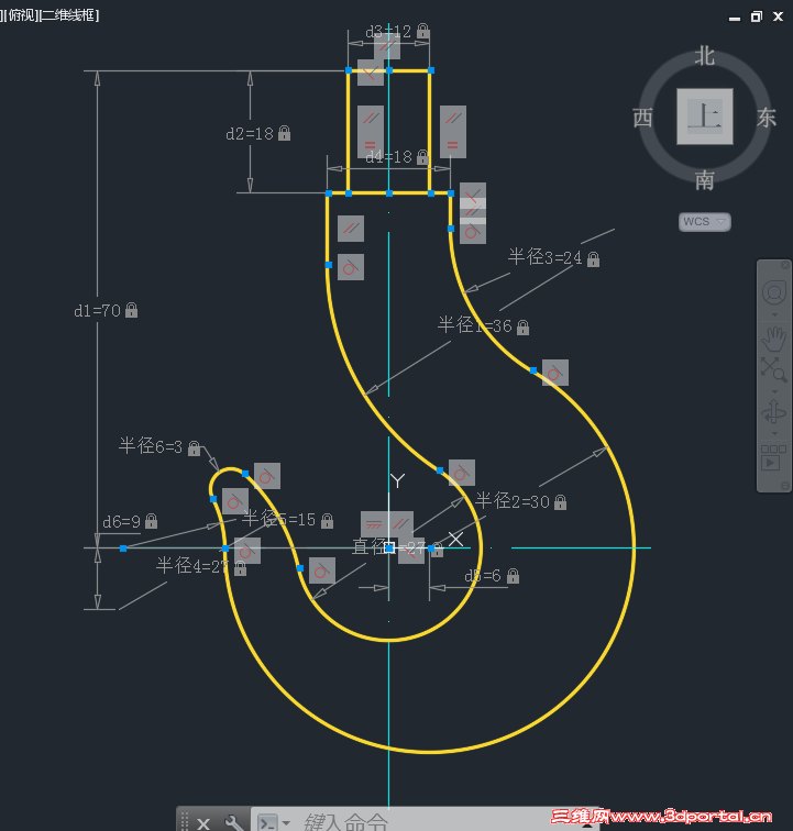

现在都参数化绘图时代了,建议大家用参数化思想绘图.% o3 N2 q9 t+ s0 m+ ]. p' e/ o" x
