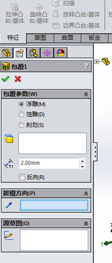

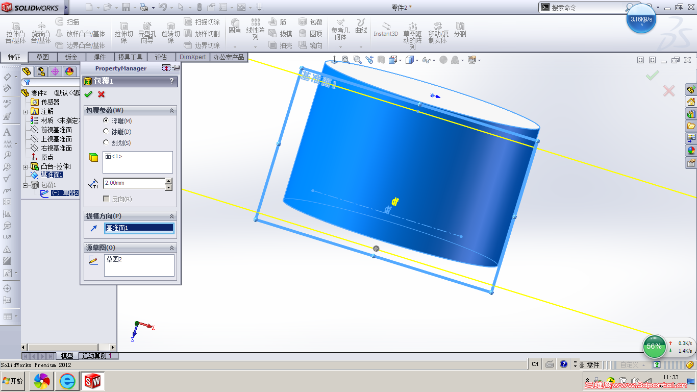

发表于 2014-5-13 15:24:28 | 显示全部楼层 来自: 中国福建漳州
2012版也有 不过只能设拔模方向,设置不了角度,实际也没任何拔模效果!难道是我姿势不对?

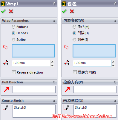

发表于 2014-5-13 15:58:35 | 显示全部楼层 来自: 中国台湾
曾經有人問為什麼操作界面要看英文?此處就是一例,又是一個繁簡翻譯不同造成的「慘案」…0 {* S- r9 X1 Z% W0 u
樓主的問題顯而易見就是要求設置「拔模角度」,樓上朋友竟然說「有」這功能?!
  x' X  G" A8 W; W3 M+ J& M# A真要說有的話…再早的版本都「有」,用不上2014的…
& P7 P7 d0 H! H" e/ V; Z: E$ j. O' T) x- U- H

发表于 2014-5-14 16:55:37 | 显示全部楼层 来自: 中国福建漳州
gt.adan 发表于 2014-5-13 15:58 static/image/common/back.gif
% n2 k: y, Z. N7 Q曾經有人問為什麼操作界面要看英文?此處就是一例,又是一個繁簡翻譯不同造成的「慘案」…
, e1 f8 N: O& v8 W+ u" `; A8 I4 O$ R樓主的問 ...
0 f: I8 u  k) @受教了,看来翻译害人不浅啊
