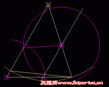

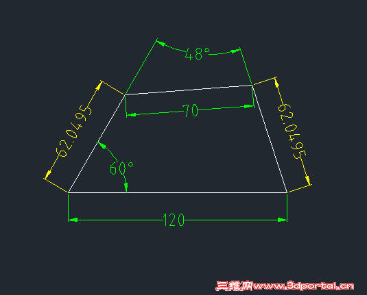

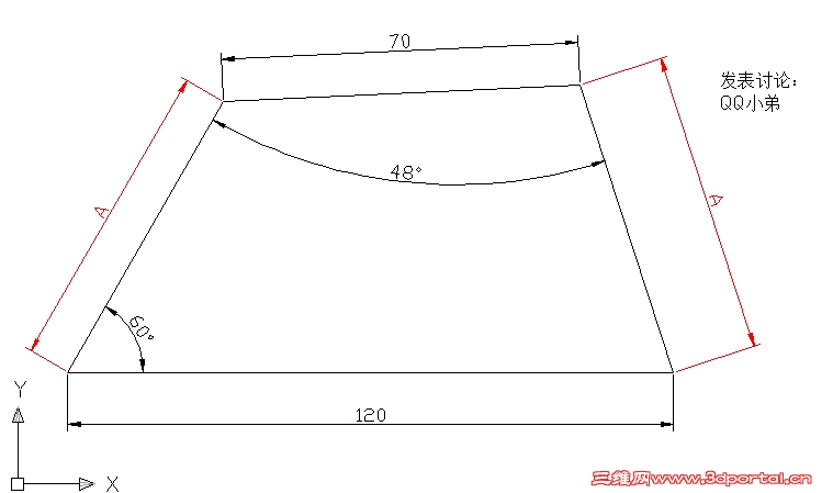

发表于 2014-5-13 12:03:57 | 显示全部楼层 |阅读模式 来自: 中国北京
本帖最后由 q542748861 于 2014-5-13 12:06 编辑 1 s1 |# C( B* E/ P; T
- u$ E1 K5 C/ T$ G/ D V$LYPL1QOW6)A~Y({INJ%XU.jpg
& l. O* C2 X2 Q  A3 H7 _1 U" G/ d

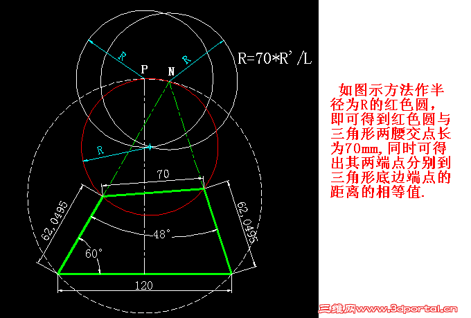

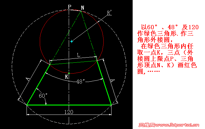

发表于 2014-5-16 18:13:56 | 显示全部楼层 来自: 中国江西南昌
很妙的题!作法:8 G, E5 M1 E. Q. Q1 e) d8 \/ c
# g7 l8 B/ o0 l
* D/ P) \1 r- A, w& T+ _2 M qw2.PNG 0 Y* U- t, n' b+ H. Q9 e& F  j
参与人数 1三维币 +10 收起 理由
2005llnn + 10 技术讨论

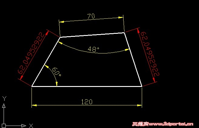

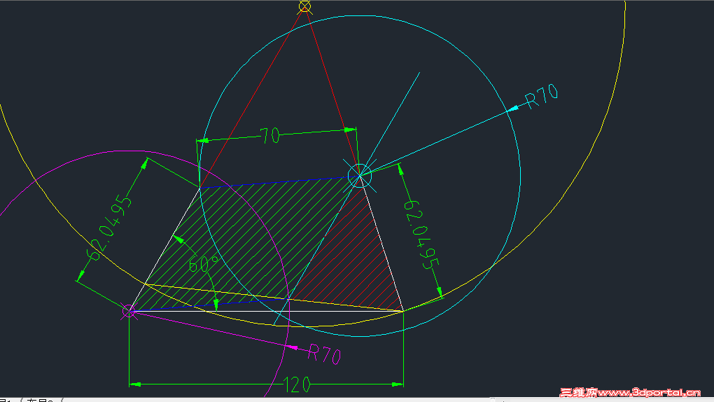

发表于 2014-5-17 20:03:36 | 显示全部楼层 来自: 中国陕西西安
没画出来,跟着大师学习。( |& s5 l, ^. D8 J3 ?& R+ g
4 ^' d$ K/ q2 _) s( o2 L
2005llnn + 5 技术讨论
发表于 2014-6-17 11:04:56 | 显示全部楼层 来自: 中国江苏扬州
请教下为什么那两条边能够保证相等啊?
发表于 2014-6-17 11:58:29 | 显示全部楼层 来自: 中国江西南昌
娜娜的逆袭 发表于 2014-6-17 11:04 static/image/common/back.gif
; a- _9 I1 x9 T: A) J# Y4 ~! X请教下为什么那两条边能够保证相等啊?
& k1 t" {+ K: a2 k) W/ Z- o无法上传图片,只能拿5楼的下图说话:+ P6 u* x1 {* l, D
给绿色四边形的下底两端点命名为B、C,长70的上底两端点命名为E、F,则虚线圆的上象限点P与B、E构成一个三角形,与C、F构成另一个三角形,可以证明,这两个三角形全等!
2005llnn + 5 技术讨论

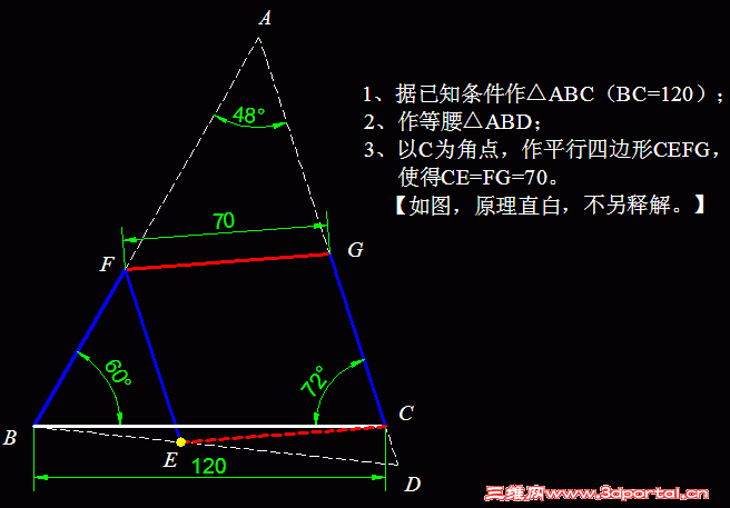

发表于 2014-6-17 14:13:41 | 显示全部楼层 来自: 中国台湾
$ f! D9 k, P- D4 o% ?' f, @
% e8 Q% X1 a: V' g" D! F5 x 120.GIF
6 w- B! \- `8 V  w3 G+ N# N+ g7 L平行四边形法
2005llnn + 5 技术讨论
发表于 2014-6-17 14:20:31 | 显示全部楼层 来自: 中国江苏扬州
oxm44 发表于 2014-6-17 11:58 static/image/common/back.gif
- }0 F2 f! f6 I( C无法上传图片,只能拿5楼的下图说话:
1 A5 h( Z5 B$ f3 f! \% _, ~给绿色四边形的下底两端点命名为B、C,长70的上底两端点命名为E、F ...
! f" ?/ g2 e3 e# n3 K; r# X
原来如此,十分感谢大师,我想问下大师您怎么能想到这些方法的啊,真的很厉害
发表于 2014-6-18 11:47:27 | 显示全部楼层 来自: 中国新疆北屯
与10楼的方法同:5 s8 I# u! J+ N- V& B) O9 V
2005llnn + 5 技术讨论

发表于 2014-6-25 20:28:29 | 显示全部楼层 来自: 中国重庆
oxm44 发表于 2014-5-16 18:13 static/image/common/back.gif5 u6 u( G: R  a$ G6 ?% n* v" @
很妙的题!作法:
  `! u6 {$ Z; [  J) u; `8 D' C请教楼上,怎样精确计算R的值呢?
发表于 2014-6-25 23:14:09 | 显示全部楼层 来自: 中国江西南昌
孤星赶月 发表于 2014-6-25 20:28 static/image/common/back.gif' _  J  ~. I* s% A1 V
请教楼上,怎样精确计算R的值呢?
- w# R3 S! [1 o! }$ K/ i& T3 Y0 v在得出了R‘和L后,按照R=70*R‘/L,用几何作图法求比例第四项得出R之长。不要用计算法。
