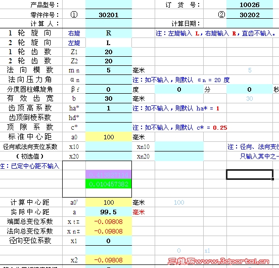

对变位齿轮或者涡轮不太熟悉,哪个大神能否给一套计算变位齿轮或者涡轮的例子 包括知道了变位系数怎么算齿轮(蜗杆)的齿顶圆或者齿根圆等等,麻烦有例子或者有计算过程的给我截个图或者啥的 不慎感谢。或者发邮箱也行。

先看看基础理论,再按照计算软件调整到合适的参数。
6 N  p8 [2 W! X* j5 s
外啮合圆柱齿轮传动设计计算.rar
44.79 KB, 下载次数: 30
圆柱蜗杆传动设计计算.zip
155.32 KB, 下载次数: 23

变位系数是根据工况由设计人员确定并标注于图纸上。
) V* h' _# r8 ^: F5 b变位齿轮的基圆和分度圆均不变。
5 Y. f% _% v. D$ N齿顶高系数决定了齿顶圆的大小。正变位(变位系数为正)的外齿轮,齿顶圆增大。
/ G3 {& C+ r1 k8 P: F! v) W4 T设x为变位系数,M为模数,H为齿顶高系数,Z为齿数
% X: e  p; D1 J, e/ E则变位量为:xm, 相当于滚切齿轮叶,滚刀远离齿坯的距离。
' u6 ~7 ]+ N" c! f" z/ ]# ?4 ~计算方法为:项圆D=(X+M+H)Z
发表于 2014-5-14 08:07:22 | 显示全部楼层 来自: 中国天津
