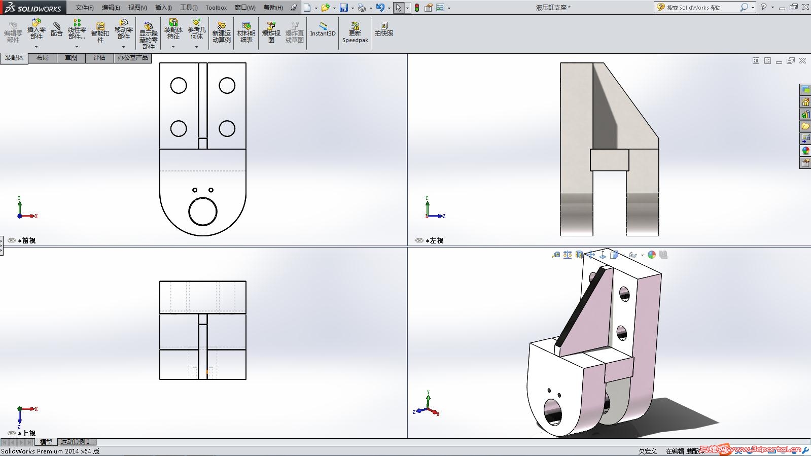

原来是拼焊件- i' ~! |  b. w/ w' G: ]1 g2 G
现在想改为铸铁件
& D7 ~/ n% @0 }# E: F* X大侠看看可否分型! M* R! M- ?% T, A- `: m3 J
我原来也用PORE了
7 R( z7 G: E7 b知道高手很多  指教* G2 H1 |: }8 J4 m

什么材料?楼主是压铸还是砂型铸造想?
8 K& t3 }4 w$ ?9 T无论压铸、砂型铸造、熔模铸造都可以成型。砂型铸造时则小孔要后续机加工。压铸时小孔如果是通孔则小孔的型芯要加锥度、也可能有变形,抽芯时阻力较大。

工件上所有孔都为后续机加工* w9 D' P5 u% X) \4 _) [' i4 F- B
做翻砂模后强度会降低吗, k4 a2 S  ?: C+ n7 w) I9 y
请指教 " o8 L9 S7 F  \( t! N+ r  A; [2 y

翻砂模铸造只是毛坯精度低一些,强度与材料成份、浇注、冷却条件有关,条件相同时相差不大。" {) I0 M9 J7 j: Z* J0 ?% b
另外直角处要加圆角过渡,以利铸造时充型,减少冲砂、夹杂。
