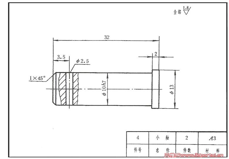

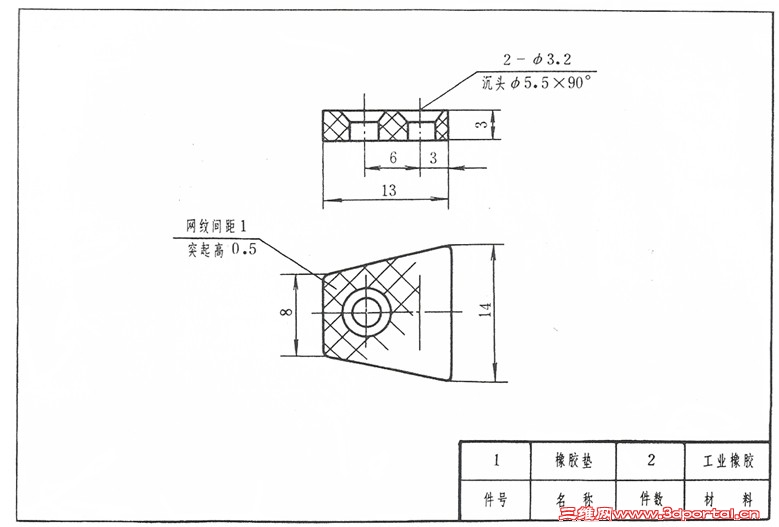

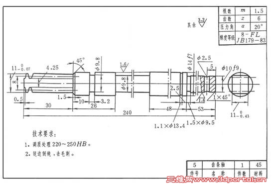

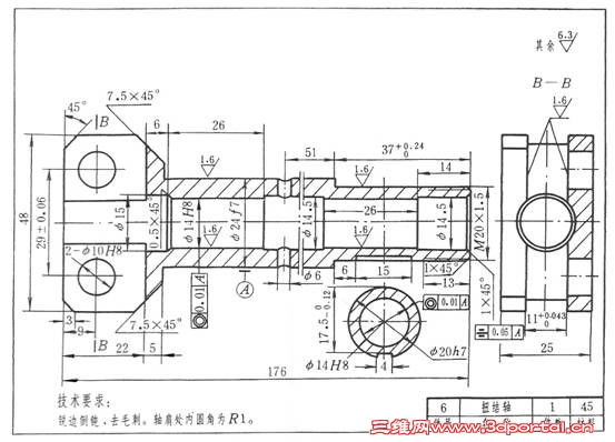

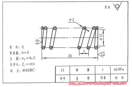

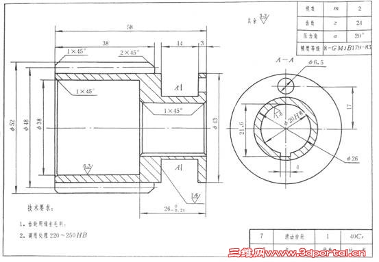

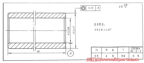

本任务单给出“机械手”工作原理、全套零件图和零件清单,要求完成下列任务。
一、料:
机械手工作原理

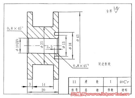

本结构是S型半软糖包装机扭尾装置中的机械手,工作原理是滑轮11由凸轮摆杆控制向右(或向左)运动,推动齿条轴5向右(或向左)运动,由于齿轮啮合使钳爪23闭合或张开,抓紧或松开糖纸。滑动齿轮7与扭结轴6是键连接。滑动齿轮在主动齿轮的带动下旋转,因而扭结轴转动,因其头部由小轴4与件23连接,于是钳爪转动致使糖纸扭结。因在扭结过程中纸的长度缩小,所以由凸轮摆杆控制滑动齿轮有轴向位移,补偿在扭结过程中纸的长度变化。机身与件15为过盈配合。
零件清单:
1.橡胶圈
2.钳爪
3.钳爪
4.小轴
5.齿条轴
6.扭结轴
7.滑动齿轮
8.键4×14
9.垫圈20
10.螺母M20×1.5
11.滑轮
12.弹簧

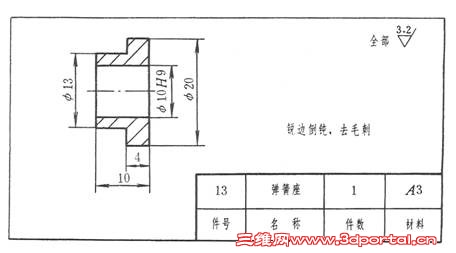

13.弹簧座
14.销2.5×12(3)
15.钢套
16.螺钉M3×8(4)

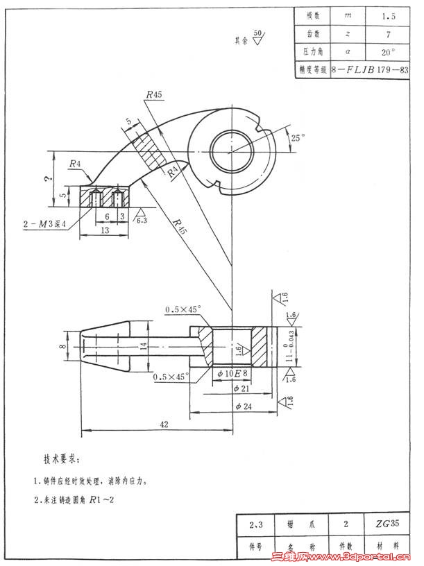

1.建立各个零件的几何模型和机械手装配体。对于图纸上缺失的技术信息,选手自己叛断。标准件查不到信息可以根据结构和提供的信息选择类似的。
2.确定钳爪(零件2、3)图纸上带?号零件的长度在工程图上标注其数值。要求画出该零件的工程图,标注其所有尺寸和技术要求。视图、图幅大小标题栏配置自其它零件不画工程图。

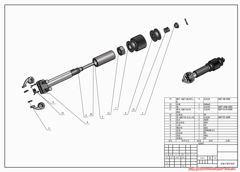

生成机械手放射视图,根据装配方向决定不同零件的位置,并标注零件编号。

不太熟悉弹簧配合,试下。第2中值可以取11.5。
