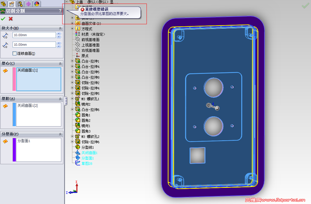

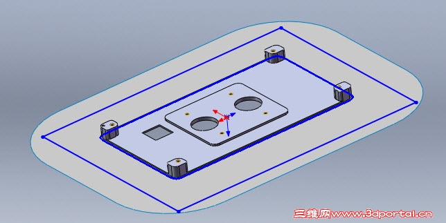

我的分型面明明比草图大,为什么在分模的时候还会提示“分型面必须比草图大”啊?

发表于 2014-5-14 12:25:40 | 显示全部楼层 来自: 中国台湾
封閉曲面選全部接觸

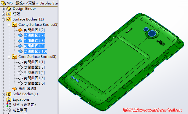

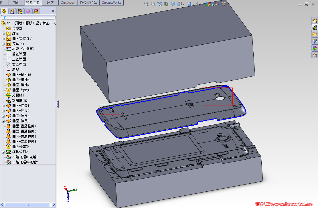

发表于 2014-5-14 12:46:06 | 显示全部楼层 来自: 中国台湾
本帖最后由 gt.adan 于 2014-5-14 12:48 编辑 $ g& Q: |% o) S- f0 I1 h
$ L1 p# Q) O( R% [問題不在草圖上…你的 Cavity 和 Core 的靠破孔都沒填補,如何分模?
* R" m5 x: E3 t
, A0 i  {2 l1 `: X4 R: {0 H' l8 t# p; b9 O  E% q

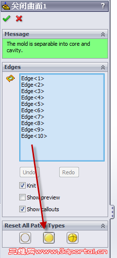

關閉曲面特徵不是有做就行,裡頭幾個設置要注意!8 S7 Q0 |8 ?- m$ h
$ [8 s. ?3 K$ W3 ?/ }2 v

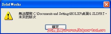

发表于 2014-5-14 16:34:14 | 显示全部楼层 来自: 中国台湾
$ L. V7 O0 S8 X, Y想看看是甚麼問題,下載到未來版次& I) r4 _7 {$ m$ T- s9 K' G

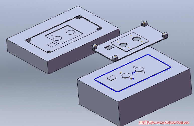

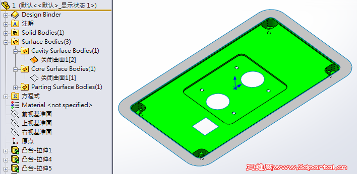

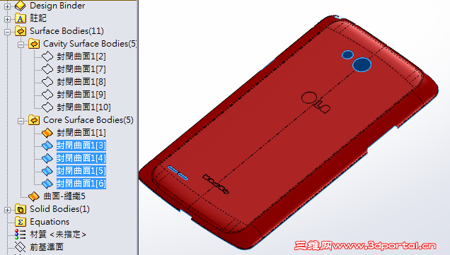

发表于 2014-5-14 18:49:18 | 显示全部楼层 来自: 中国台湾
有了檔案就請細細研究…
8 f; i  [$ _5 Q. ^: S, c8 A將機殼實體和 Core 曲面全部隱藏,請問看到了什麼?cavity 所有靠破孔都補起來了!. i8 a. w9 q. _, Z& J: q/ u. \. F5 m8 R
反之將cavity曲面隱藏,顯示core曲面,也是所有的靠破孔都補起來了!/ s/ w9 \: j/ t, I  K( Z8 _, ~' a1 R
這就是俺樓上說的意思。其實很簡單的道理,你見過模外面破一個洞的嗎?
7 Z. {& ^- T0 R& A9 @( C9 s( |應該沒有吧…否則注塑料如何「終止」呢?: x6 n# K) A' x& @$ G. p* j) q* A
* U* X0 V( t9 l  F6 K+ E. z2 W 2014-5-14 下午 06-42-45.png & f0 a8 y8 ^- }, W9 V9 Q. z8 x

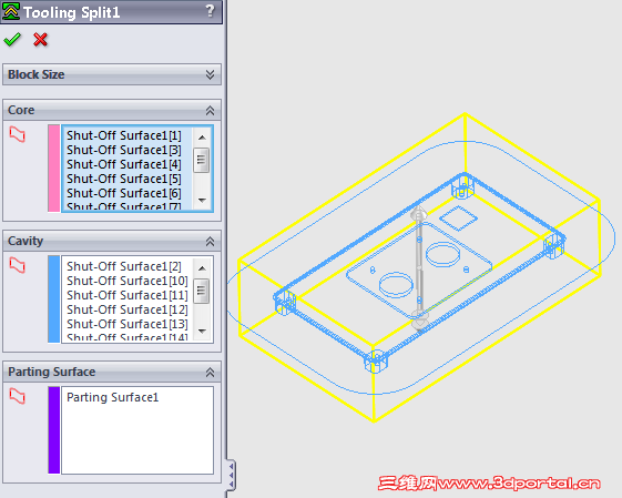

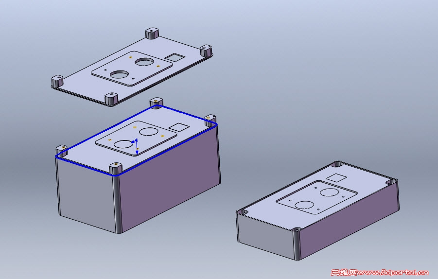

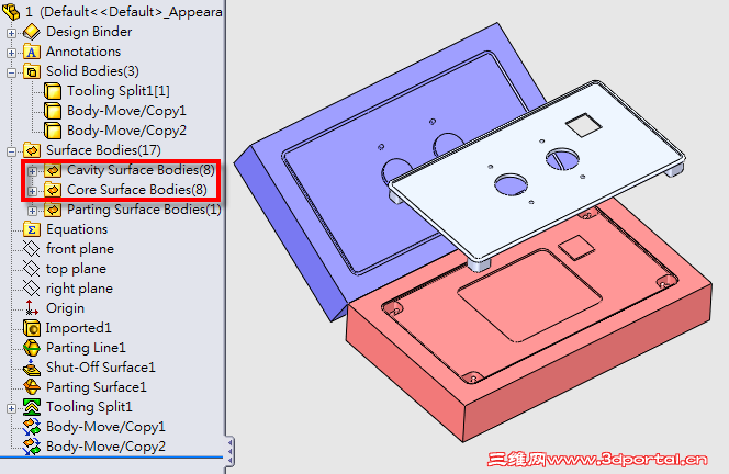

发表于 2014-5-14 19:26:07 | 显示全部楼层 来自: 中国台湾
再用你的模型做個例子,注意下圖,我並沒有將core & cavity中各自的8個曲面縫合。
. G  u, C$ P2 [6 g; i因為用shut-off surface之後,系統已經填補所有靠破孔並且分類了,' W7 Y( F% O! r# D$ r- D
所以我樓上說縫不縫合都沒關係,正是這個意思!6 f$ v% e! [4 U, T
2014-5-14 下午 07-16-18.png & b/ R6 V* Z3 n! Z+ E" t( c! s
/ \$ j' g( P: j7 ]如下圖,模具分割時,系統會自動抓取 cavity 和 core 裡面所有的曲面實體,無需自行點選!
4 W1 p' x3 J8 A8 b  L$ Q7 C7 I& x
8 s- z% I& E1 j. G7 {* O- P最後,參考文件已轉成2010   1.rar (463.01 KB, 下载次数: 3)

分型面做大些  模具分割草圖矩形如圖 上班到了沒細看 有錯更正- L. @; n6 C$ c2 N
