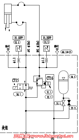

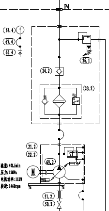

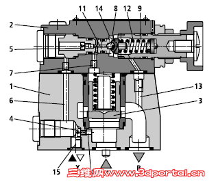

一个DB型溢流阀引起的故障,哪位知道原因?为什么有时停泵后系统压力就降为0,有时就还有2到3MPa,调整溢流阀后才能降为0?P4与P41连接。

说明存在内泄漏,单纯靠蓄能器保压不足了,可能蓄能器容量小
 楼主| 发表于 2014-5-22 08:26:00 | 显示全部楼层 来自: 中国山西临汾
如果没泄漏,油缸就不能实时调整下降。
发表于 2014-5-28 11:32:58 | 显示全部楼层 来自: 中国四川成都
楼主的系统污染物引起的溢流阀故障。
