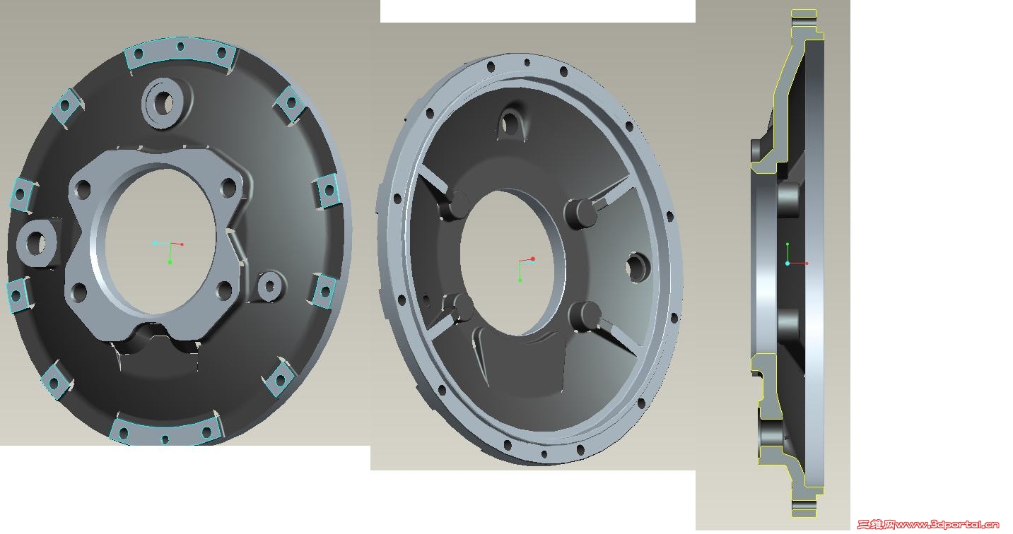

飞轮连接盘     外径450  中心孔160    壁厚12  , 两端面有平面度 平行度要求,  中心孔 和止口有同轴度要求,涂灰白色的面是加工面# {  _" p% }/ t" g
选哪个作为粗基准,怎么安排工序? 1.jpg - a0 }- Y1 a: B5 p8 u9 s7 ]9 u

1  先铸毛坯,时效处理。5 R! e4 w# v" m" N4 k
2  夹外圆,将中间孔与止口一次完成加工。- c8 @- X8 \( Q6 m2 l- B$ Z
3  反个,将已加工好的端面紧贴卡盘平面加工另一平面。或铣平面。9 N- R2 E. y$ S  `! A. i. j" E) J
4  划线、钻孔、攻丝。+ M  v% T( |2 J$ n  Q( Q$ Q
5  铣或镗带窝的二孔。

把相应的形位公差值说明,否则无法提供合理的建议
