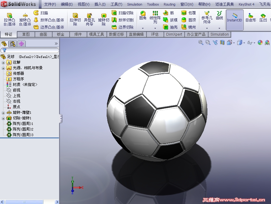

' A( M; H# P& {3 O) f模型图片来自Catia论坛我自己用sollidwork做了一个,并加入了参数化。可自定义球体直径和圆角。(注明:数学学的不好。这个方程式中的0.415这个数值是比划出来的。)总感觉画的比较麻烦。望高手指点下如何快速简单的构造此类模型,和计算公式。

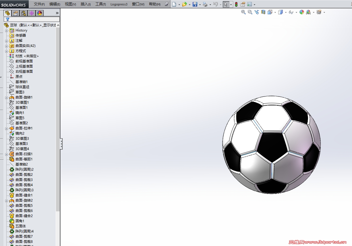

发表于 2014-5-15 08:31:35 | 显示全部楼层 来自: 中国广东东莞
足球,是不是这样也可以。
0 F/ X0 e* }: s6 F. L1 `  i
足球.rar
554.02 KB, 下载次数: 38
 楼主| 发表于 2014-5-15 10:28:07 | 显示全部楼层 来自: 中国广东佛山
751789215 发表于 2014-5-15 08:31 static/image/common/back.gif
+ \2 [8 h) `, g. `8 Y. {足球,是不是这样也可以。
: b, ^, `4 v* a& |  Y8 L0 h$ t) S此乃神级画法,受教了

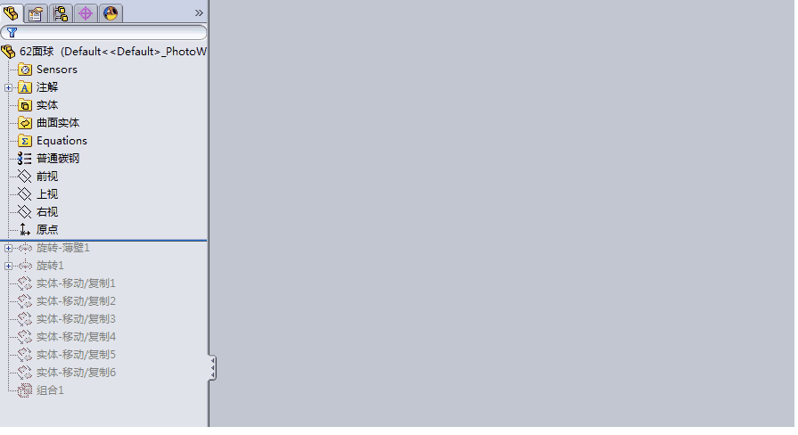

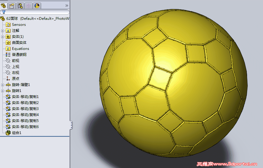

发表于 2014-5-17 11:23:13 | 显示全部楼层 来自: 中国浙江杭州
这种建模思路并不仅仅局限于足球,对其它诸多规则多面体对应的球也同样有效。
0 c9 r6 j* M" V, T- M4 P由于正多面体与准正多面体各顶点共球面,所以对应的球体也相对显得工整一些,7 x5 L! v+ A6 l  I7 G, U# [
1.gif , o3 J3 n" L. y) j8 o6 }3 B5 P

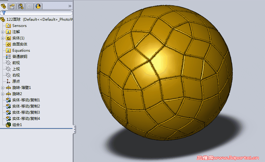

发表于 2014-5-17 12:41:48 | 显示全部楼层 来自: 日本
22553711 发表于 2014-5-17 11:23 static/image/common/back.gif
3 ^8 {1 B9 c  |, {) l1 C7 o, y这种建模思路并不仅仅局限于足球,对其它诸多规则多面体对应的球也同样有效。2 w  O( [; w3 P/ s9 o
由于正多面体与准正多面体各 ...
8 a" q! o/ _4 y
x大(怕弄錯人><),122面和62面球的源文件可以分享一下嗎?多面體完全沒有頭緒,想照貓畫虎臨摹一下><; 不勝感激。

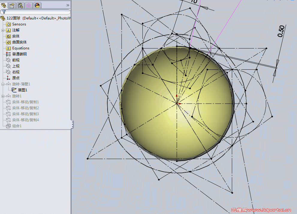

发表于 2014-5-17 13:53:24 | 显示全部楼层 来自: 中国浙江杭州
sihouko 发表于 2014-5-17 12:41 static/image/common/back.gif9 S1 X2 A2 Z5 T4 Y& L0 A  F
x大(怕弄錯人>
, t( D; m4 z  l
非不为也,实不能也
& U/ d1 M* S* z1 R3 V  q% n图档加密,只能传个图片,请大大参考:
, M9 ?9 {: a/ M 122.gif
