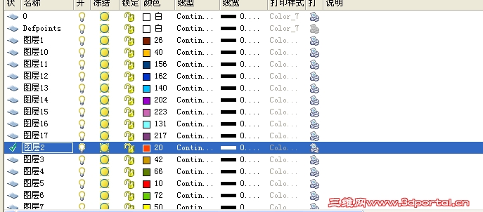

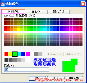

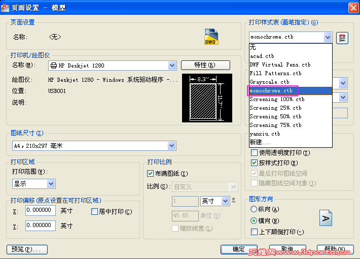

5 T1 [+ o% M9 e1 E- k" M打印样式没有选择对,如你不是彩色打印机的话要选取全部黑色打印。再有图层颜色不能选真彩色,要选索引颜色。" }# R/ B# T" @( r- U7 L4 e  A
% P, y* H+ x2 c
) I5 |9 t3 Q/ p( m& O AC2.PNG

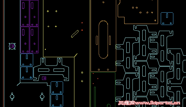

$ F+ ]! P8 ~6 k& X* {我都是 打印成 黑色  但在排版的时候  用不同颜色分出来   打印出来的效果线素就不同了  那该如何设置了 ??

绘图时可用不同的颜色来区分不同图层的线条,但打印图纸时,一般都是黑白打印。可按3楼的方法设置,这样打印出的效果就是黑白了,线条只有粗细之分,而没有颜色差别了。当然从视觉效果来看,还会感觉粗线颜色较深,细线颜色较浅。这完全不影响使用。

! c- ]5 I' ^1 Y6 }排版图用不同颜色分开零件
