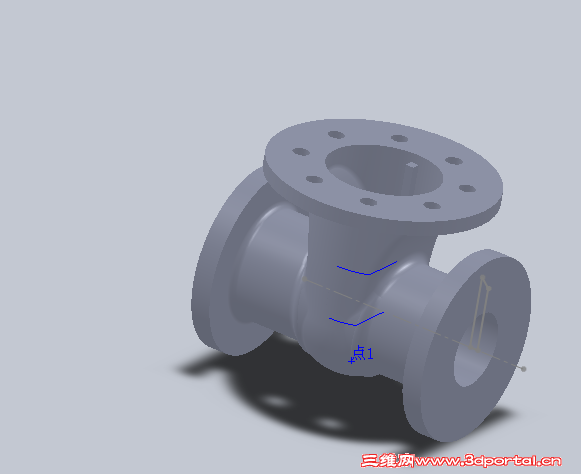

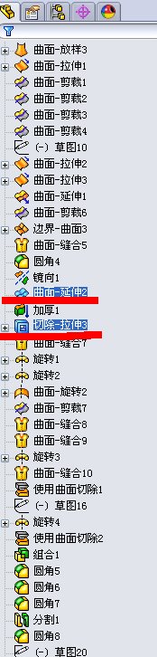

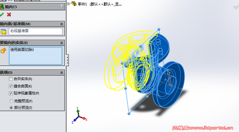

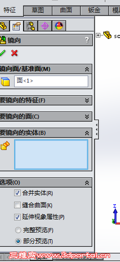

源文件以上传,就是镜像的时候不能合并实体,自己找不到原因求大神关注下

要打上鈎鈎

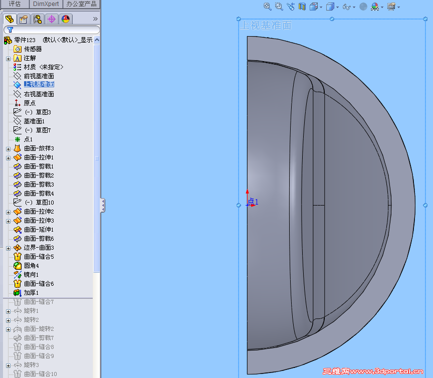

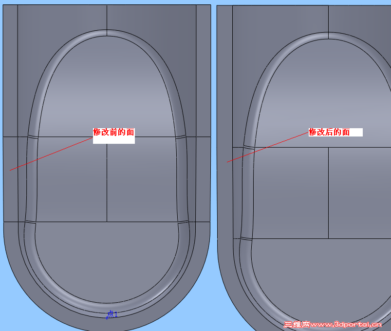

这是修改好的

谢谢啊,看来以后不能用加厚了,要用曲面偏移+缝合实体了,,你这个版本太高了我打不开,实用曲面切除的方法修改吗

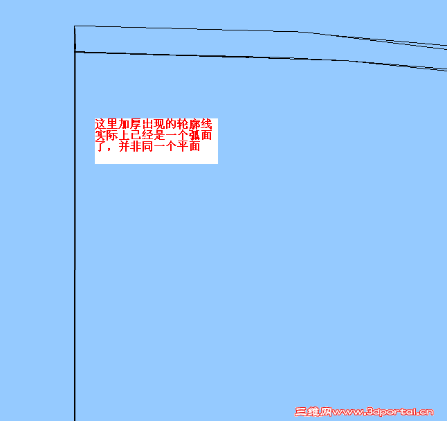

延伸需要被加厚的曲面,加厚完再切除就好了
