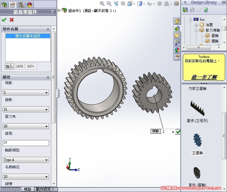

用sw插入齿轮的时候,怎么没有出现让输入齿数和齿宽等参数的框呢???
发表于 2014-5-15 20:21:32 | 显示全部楼层 来自: 中国浙江嘉兴
應該會有的,不會是軟件沒裝好吧!
6 x  j7 J. a1 \+ Z參看  http://www.3dportal.cn/discuz/forum.php?mod=viewthread&tid=12943669 w) u: h  X3 {1 f- g4 y0 W) P0 C
3 }( W/ A$ [# F  W: j5 i$ Q% \' k( [
SW 2012版 SP4
发表于 2014-5-15 22:21:42 | 显示全部楼层 来自: 中国河南焦作
装配状态直接拖动就会出现参数框,,9 M. }0 o% Q9 x0 `5 l" }3 t$ i! q
如果在零件状态,想要如下图所示。。。机器反应慢,,,
 楼主| 发表于 2014-5-16 19:46:17 | 显示全部楼层 来自: 中国辽宁大连
ryouss 发表于 2014-5-15 20:21 static/image/common/back.gif
7 X% o+ ?! }9 l: A8 f, [$ H應該會有的,不會是軟件沒裝好吧!
8 O8 j6 I! l, A+ j( G0 [& i參看  http://www.3dportal.cn/discuz/forum.php?mod=viewthread&tid=129 ...
# P% O! V0 |5 X% d- S& W0 T
好的,谢谢了。
 楼主| 发表于 2014-5-16 19:46:51 | 显示全部楼层 来自: 中国辽宁大连
20chaoyue08 发表于 2014-5-15 22:21 static/image/common/back.gif
( v' q8 Y2 u7 j" V装配状态直接拖动就会出现参数框,,
0 h7 y  q+ a! z如果在零件状态,想要如下图所示。。。机器反应慢,,,
) g1 C- v) U+ u; i+ w$ `好的我试试
