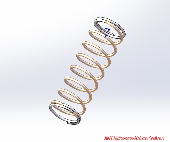

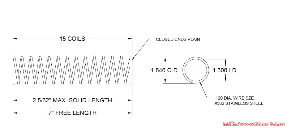

如图的螺旋,怎么画出来啊~

图纸
图纸

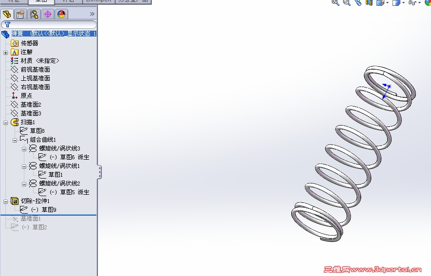

$ U4 V( [6 M6 q这个应该还算普通的弹簧吧,用螺旋曲线后扫描,再切除2端面。下面图中两边的螺距小,中间段螺旋螺距大。% J, K/ \: i& Q' v7 Y( H% o

发表于 2014-5-15 15:12:06 | 显示全部楼层 来自: 中国重庆
