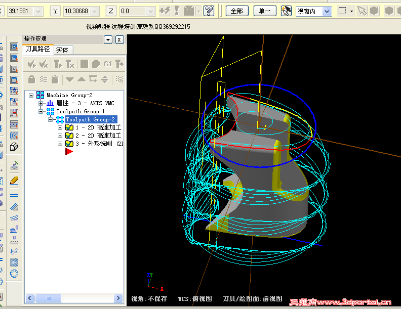

验证一下动态铣削在精雕机上的表现,机床是志远三轴精雕机ZDM-650,宝源系统。BT30主轴,最大把握刀具D12。产品为6061-T6。加工用的D8钨钢铣刀(市场最烂的那种)
8 M& k& i2 P$ T: |加工参数S5000    F1200  吃刀13mm   步进1MM    油冷     (这种参数下机床有强烈震感和和主轴失速声)! R, w+ S& B2 d, D
              加工时间为2分30秒,比我之前用850硬轨机用9.1做出来的程式慢30秒

你的速度可以再快点都没事

是转速吗,进给我猜应该很难提高了,感觉主轴都会卡死的样子,如果改的话,预计什么样的参数会更合适些呢

) w9 S, T" a5 _/ K! Y: s$ ^. d1 M. b尽量一刀切,这样就比较快的,另外高速加工就是要转速和进给都要快些

铝吗?5 N! m# Z2 \# U- |( y0 a
用4刃12平底刀.一刀下40以下.S3500.入刀量2MM.每刃切出来0.12~0.15.
& }) Q* U: B5 A' m; x( q: k用4刃6平底刀.一刀下25以下.S2500.入刀量0.3MM.每刃切出来0.06~0.1.8 p1 T. n7 x9 O2 C
开油,应该没问题.8 X" ?, H" M+ k! N+ ^6 X
