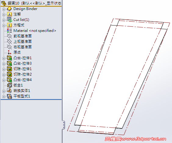

如图我画了一个零件,不能用钣金展开,这个零件是各梯形,但是我之前画的和这个一模一样的,但是是长方形的,就能展开。搞不懂,求教6 A! A& B9 C# ]- x) E! O) \

发表于 2014-5-16 16:20:46 | 显示全部楼层 来自: 中国台湾
本帖最后由 gt.adan 于 2014-5-16 16:23 编辑 3 }, i9 i8 B9 c- B" s$ b/ |4 W
& D, i! |. @- d% S- g; ~
搞得那麼複雜…直接用鈑金建模不是更快…

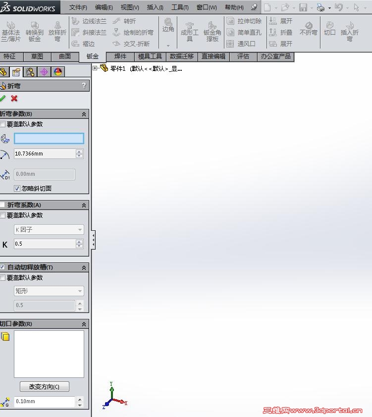

插入-钣金-转换到钣金

我转换钣金,它显示缺少固定面,然后我随意选了一个固定面,,,,,,,,,,,,,,,,,,,,,他就变成一块平板了
 楼主| 发表于 2014-5-16 16:36:52 | 显示全部楼层 来自: 中国江苏常州
而且变成平板,厚度还是固定的!!!!!!

插入-钣金-转换成钣金-选取固定面-选取折弯线-OK
5 o$ R( ~. g. k, L: {. a展开的时候在平板模式那里解压缩就可展开了

5 d" v2 q5 l/ M三樓不是有放檔案了嗎?估計做法是一樣的,只是他少選了兩條線…

只要你实体条件正确$ p( Q' ?+ e5 T: f: N$ S
这个插入折弯功能能帮你转换为钣金件的5 R3 p7 V$ ^6 [' H
多练习找窍门
