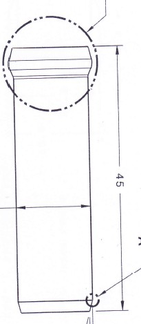

凸起来的位置的工艺不知道怎么做  而且管子的要求特别高  外径就2个丝

1. 用聚氨酯模具涨形;2. 滚压加工(精度不容易一致);3. 下端用钢模缩口。

亲  什么是聚氨酯模具啊?  我听说是用什么金拉管 圆度很高的一种管来加工的

$ o4 ~  D. B$ Y. G8 {将直径小于管子内径的聚氨酯放入管内,凹模内径与管子要求的外径、形状相同(具体尺寸试模确定),用钢圆柱凸模挤压聚氨酯使管子胀大到所需形状、尺寸。
! f% d+ J; p# Y9 g( @7 d# w具体结构参考冷冲模设计手册。
