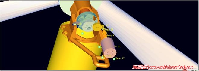

       SWT软件中已经提供了部件的几种sample模型,包括梁单元模型、sfield模型及超单元模型。梁单元模型允许用户通过修改尺寸大小来修改几何形状;后两种模型则不能。Sfield模型是用户在samcef field环境下设计的自己的模型,可以是刚体也可以刚柔混合模型;超单元模型属于柔性模型,数据结构格式为sdbSWT中的显示文件可以为stp等几种CAD文件格式。
    不能盲目选取samcef提供的不能修改的示例模型,不然容易引起传动链部件见的不匹配,最容易出现的是所选取的齿轮箱和底座在电机处的轴线不重合。这样的模型是不能计算的,因为在比改变齿轮箱内部参数的情况下,无论怎么调整,仍然会出现较大误差。. U9 z) f' L; O! V' x( K
