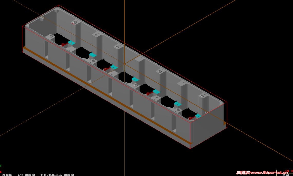

请教下大家 关于加工中心铝件挖腔 刀具及其参数问题

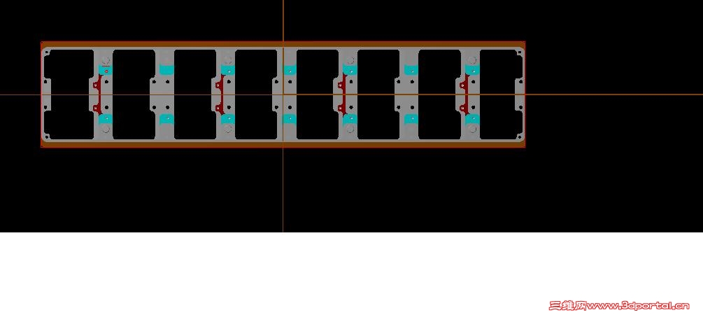

产品尺寸 570 *124 *76  毛培 580 *130 *80  材质 6061 铝板
 楼主| 发表于 2014-5-18 00:03:09 | 显示全部楼层 来自: 中国江苏苏州
产品所有R角为4  开粗因打样阶段  用的是16 *120 的白钢粗铣刀 带齿的那种  S 3000 F1000 Z5  上面40 深度用另外短刀加工 无振刀现象
 楼主| 发表于 2014-5-18 00:04:31 | 显示全部楼层 来自: 中国江苏苏州
想请教大神们  这种深腔体开粗 你们一般用的什么刀具  参数怎么给的 我们机床大众话 线轨机  力气不是很大

进给有点快,如果想要表面Ra值好用金钢石刀具精车,可以达到镜面效果
发表于 2014-5-26 10:30:11 | 显示全部楼层 来自: 中国广东梅州
开粗我觉得中间用圆盘铣刀飞过去比较快。
