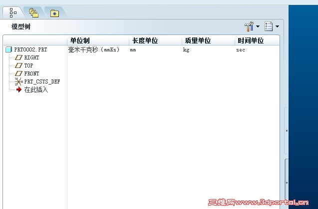

这样。。。。
: x/ p0 X( [# m. N 123.jpg
; |" c- D4 ^6 x$ j' M, h, c

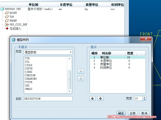

发表于 2014-5-24 09:39:24 | 显示全部楼层 来自: 中国广东东莞
% @) A8 w( |9 a5 g" h. p
4 F3 r& p) p# z& S: T6 P6 B 1.jpg
1 i4 x1 O$ ]# S9 o1 ]% K5 B* f4 L: J$ ^+ O/ D' z1 S8 r, _

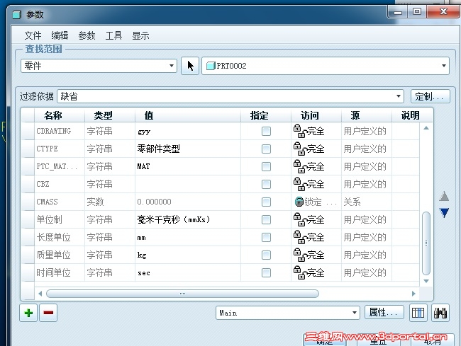

 楼主| 发表于 2014-5-24 15:20:26 | 显示全部楼层 来自: 中国广东惠州
ganyiwei 发表于 2014-5-24 09:39 static/image/common/back.gif
, L; X$ s# H6 D/ f' ^3 G! [9 S一定要设置参数?不可以使用它原来的系统名字吗?
发表于 2014-5-25 13:07:40 | 显示全部楼层 来自: 中国广东东莞
1060505499 发表于 2014-5-24 15:20 static/image/common/back.gif3 F9 H+ X+ ]! @( m) g1 m
2 y3 G+ J! G1 Q% c$ q* M) d
应该是系统没有这个默认的参数,需要自己设置,你那样的用法比较少。
