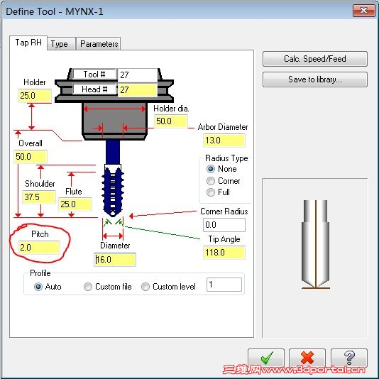

最近我想在我的西门子后处理中,修改一下CYCLE84,让它输出丝攻的螺距,试了一下没搞定。请大家帮助一下,谢谢!!

貌似pitch$就是螺距

在进给那里面设成螺距输出就OK了
