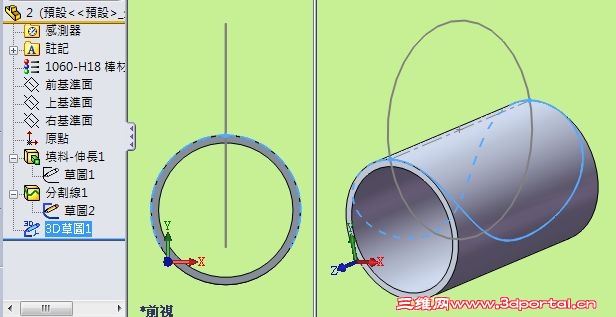

请教各位高手:如何让下图中的样条曲线包覆在外圆管面上,目的是为了生成圆管上方的圆到圆管面上的曲线投影部分的放样;为了实现这个目的采取其它方式也行;谢谢!( w1 x, k3 T0 V& b/ s  P; w

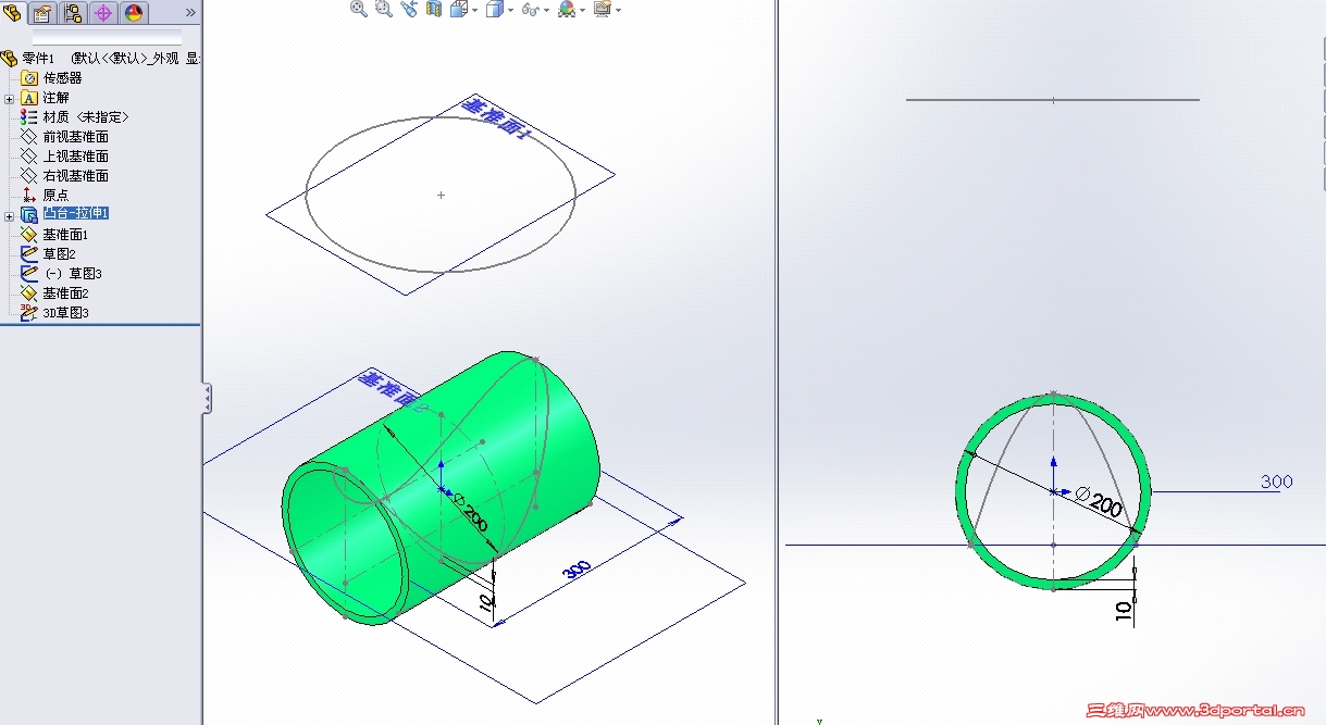

這意思嗎
* D4 @0 R3 i; l! W4 `* W8 ]) f
$ J) B! s7 [& m6 Z2 E! E capture_05222014_102801.jpg ' t0 c2 r& o- a9 |8 c/ x' P$ B
1.zip (103.1 KB, 下载次数: 7)

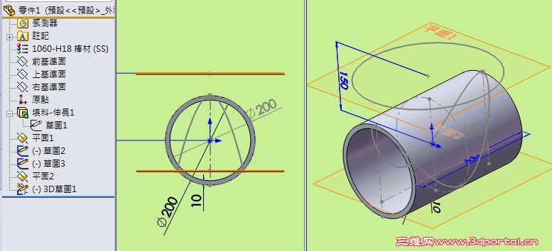

或是這種做法
3 y: a9 t8 h  n6 B; i
4 e* W0 L2 t& T$ `- j( l3 X+ f capture_05222014_142637.jpg * E7 W+ F" c" J& N4 z1 e
2.zip (128.87 KB, 下载次数: 1)
