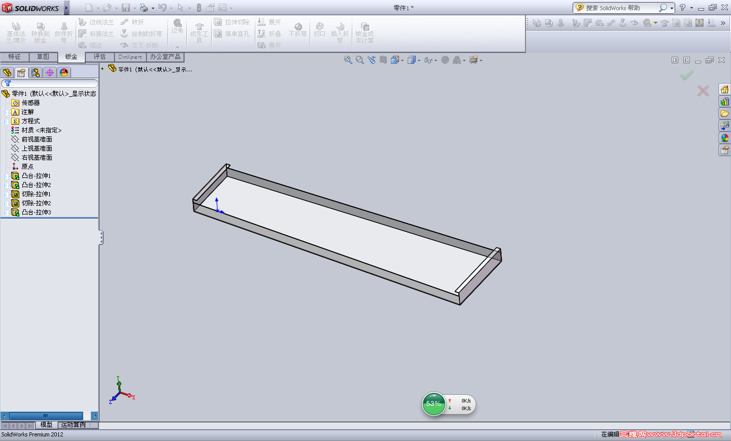

还是关于钣金的问题,周末在家里装了一个12版,win7,64位的,然后用转换到钣金命令,左边有一系列参数让你选择,包括厚度,折弯,切口什么的,但是今天到公司,发现,公司是XP12版32位的,打开转换到钣金,没有参数表,只能直接选择面,然后就,,,,,,变成了一块很厚的板。。。。。。。。。请见图!, R. {3 R* G6 p: E' f; Z

下边还有一个折弯边线,你选上边线就好了

对于直接用凸台拉伸建模的零件转换到钣金,个人觉得首先要让凸台的厚度等于转换后钣金件的板厚,其次要有钣金件类似的圆角特征和释放槽特征。对于其他三维软件输入的钣金零件就可以直接选取固定面,再收集所有折弯就搞定了
