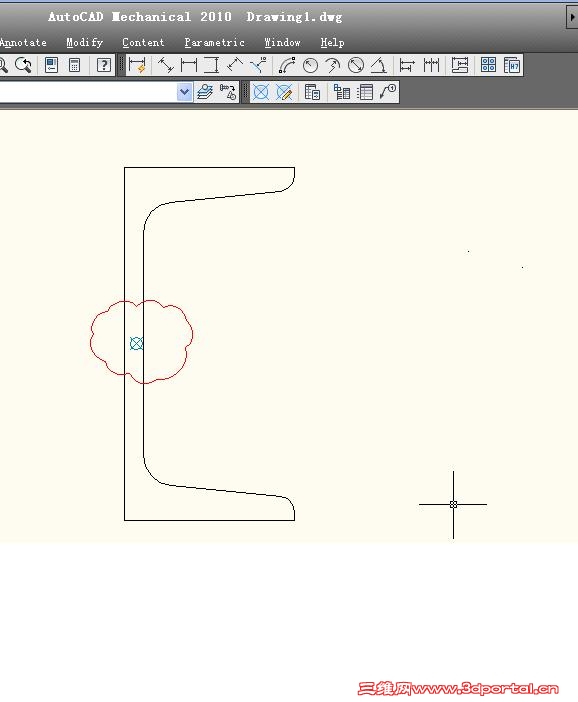

[已解决] 标准件的这个圆圈可以设置为不显示吗?
发表于 2014-5-19 12:17:06 | 显示全部楼层 |阅读模式 来自: 中国江西新余

可以删除,但是太麻烦,可不可以在调用标准件的时候直接不显示呢?

6 P5 c! }! H3 N4 W) n) Y6 _把12和12N图层关闭,就不显示了。

关闭不需要显示的图素所在的图层,这样,以后调用标准件的时候不显示这些图素。

谢谢您的指点!
