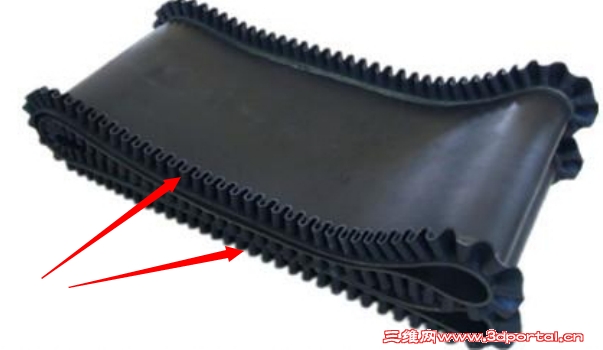

这个是不是用交叉曲线画,有点难画。

发表于 2014-5-22 09:20:52 | 显示全部楼层 来自: 中国广东广州
波纹挡边输送带?
发表于 2014-5-22 23:23:35 | 显示全部楼层 来自: 中国台湾
751789215 发表于 2014-5-22 08:21 static/image/common/back.gif& E$ M, z# |" ?! j9 `
这个东西叫什么名字你知道吗?
1 B* l# E! h+ z1 x6 L& k6 u' t就稱作裙邊輸送帶…

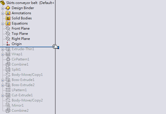

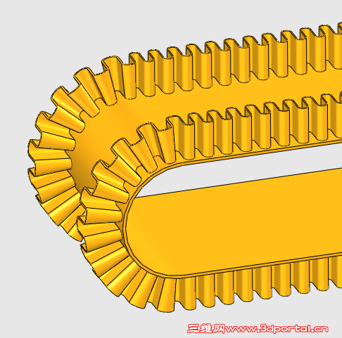

很久以前畫的…參考一下…0 S3 ~! h8 |4 H$ U; e
9 q& E0 [( V5 }  G/ O) z capture-1.gif
4 @$ w2 N2 a6 I  L
发表于 2014-5-23 02:48:15 | 显示全部楼层 来自: 中国广东广州
真牛。这个如何做动画能伸缩折叠吗?
 楼主| 发表于 2014-5-23 08:11:52 | 显示全部楼层 来自: 中国广东东莞
gt.adan 发表于 2014-5-22 23:29 static/image/common/back.gif2 V6 B  M0 ]3 s
很久以前畫的…參考一下…
0 D2 x0 S* Z+ J0 C4 D好像不对,2边的间距不同的
发表于 2014-5-23 10:34:36 | 显示全部楼层 来自: 中国台湾
751789215 发表于 2014-5-23 08:11 static/image/common/back.gif! ]. G& Q& q; D$ Y; P' T9 x1 j
好像不对,2边的间距不同的
5 ^/ g3 P& ~' X說了是「參考」做法…
! \: i( Z' M- x) C1 V* t8 m0 A兩邊間距不同是指哪兩邊?還是彎折處「開花」的樣子?0 {- ?' G5 R$ W  o
把「裙子」拉高一點是不是可以看出不同了?
5 g5 D& ]+ h9 `0 U- c* T# _* T
