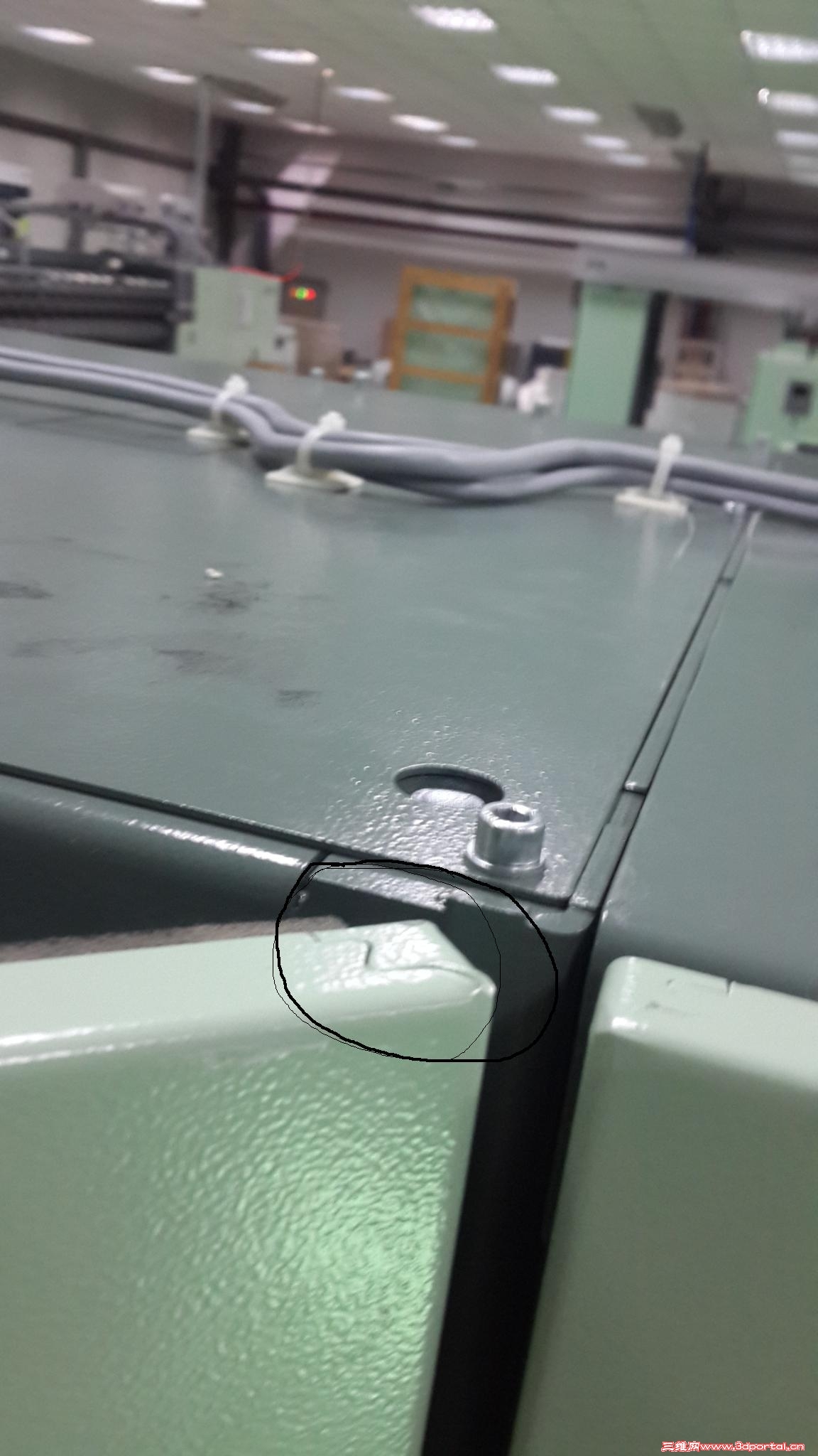

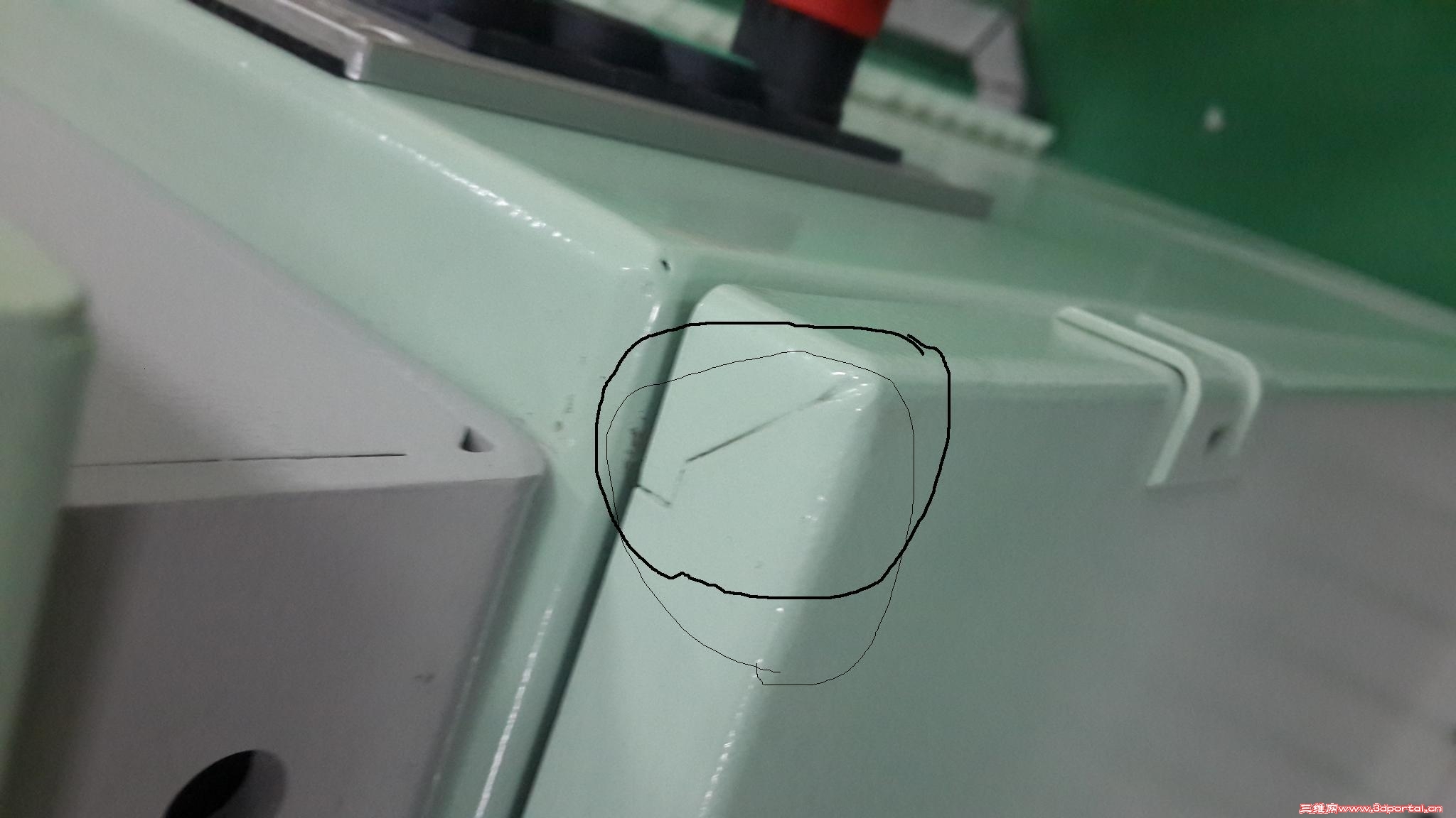

[求助] 钣金门子上画圈的地方怎么用solidworks做出并展开?
发表于 2014-5-22 08:28:46 | 显示全部楼层 |阅读模式 来自: 中国山东青岛
地方怎么用solidworks做出并展

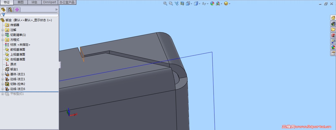

. Z- c; k. l* L4 C; A/ o+ F# c( K" p像这样的?瞎做了个  有点神似
* ~+ D/ I/ {7 a+ E, `
6 ]6 N8 j, N7 H0 Y4 ?$ U( t0 @附件2010版的PRT
9 m0 o6 ~% x3 c% L4 W/ x" P/ d
钣金.rar
