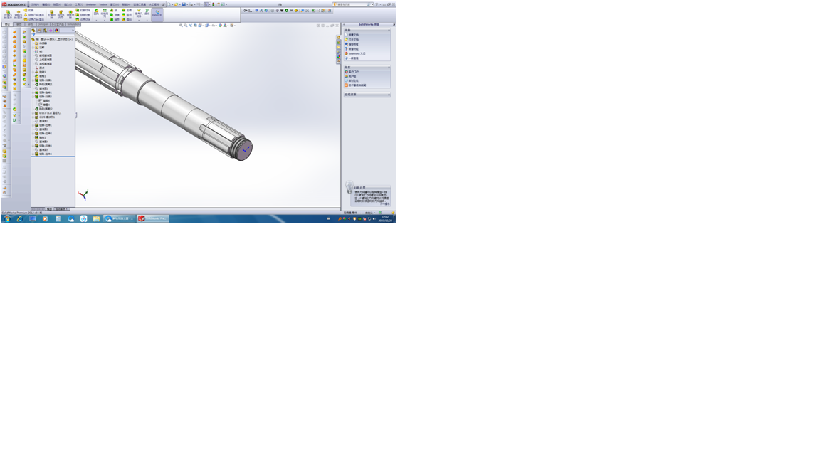

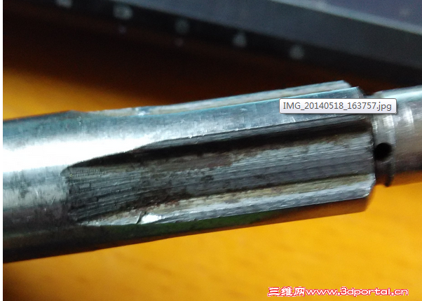

本人用的是solidworks2012,需要绘制矩形花键的退刀槽,花键规格为4*9mm*15mm,圆周分布四个键齿,小径9大径15,键齿长12mm,退刀槽长10mm(倒角就先不用管了)。毕业设计急用。大家帮帮忙,先谢谢了。

最好是建基准面,基准轴,然后旋转切除,或者扫描切除,然后阵列
 楼主| 发表于 2014-5-23 19:22:59 | 显示全部楼层 来自: 中国甘肃兰州
jixiezhe 发表于 2014-5-22 20:24 static/image/common/back.gif
: H. T# r6 e' A! k1 P' B& F最好是建基准面,基准轴,然后旋转切除,或者扫描切除,然后阵列
/ W' B5 n- r8 U- d可是这样做出来之后不是矩形花键,也就是说键齿就不是矩形花键的键齿了。。。

这个  论坛现在是不是出什么问题了   想发图  发不上来。。。
 楼主| 发表于 2014-5-24 11:56:00 | 显示全部楼层 来自: 中国甘肃兰州
oypopen 发表于 2014-5-22 16:28 static/image/common/back.gif
6 T2 A9 J: x; J' o. k最好配个图吧,给的数据一片混乱啊。
4 {$ T" w0 f. B, R+ E/ r" e我把图配到一楼了。请您帮帮忙,最好是比较具体的步骤,谢谢。

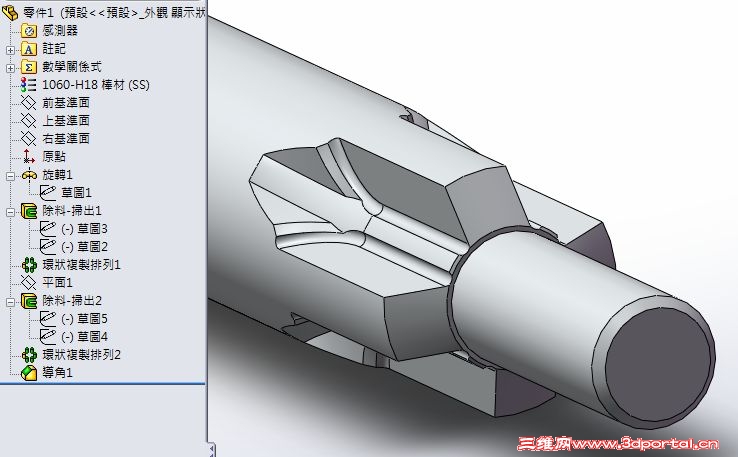

发表于 2014-5-24 22:56:31 | 显示全部楼层 来自: 中国浙江嘉兴
本帖最后由 ryouss 于 2014-5-25 13:24 编辑 1 r' v: ?; P, b% h1 E4 R
okero 发表于 2014-5-24 11:56 static/image/common/back.gif
! p# x/ R- b, b我把图配到一楼了。请您帮帮忙,最好是比较具体的步骤,谢谢。
& P. W" }7 E; q% Q% O4 z. i- G* @一般是先切割4mm寬之槽溝,再铣9mm之底徑
9 Z- }% b, i. r2 h' n做參考
7 Q0 ?$ I. o# S

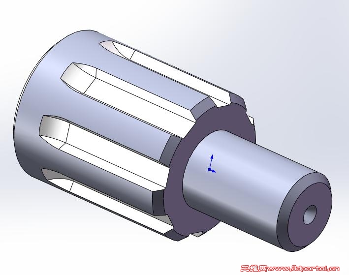

发表于 2014-5-25 11:56:26 | 显示全部楼层 来自: 中国江苏无锡
8 r9 E' K! i' O+ P  m# H, [+ W' {- ^. Y' ^0 m# L
SW2.JPG , A. Z2 L) q/ R, j8 P/ B9 h2 n1 \
 楼主| 发表于 2014-5-25 13:55:57 | 显示全部楼层 来自: 中国甘肃兰州
lvdeping 发表于 2014-5-25 11:56 static/image/common/back.gif
9 ^* d# K$ Z4 {1 z3 S" G8 T我也做成了这个样子。。。谢谢
