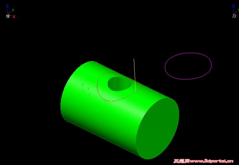

今天我在一个外圆80的铝件上铣一个四毫米的槽子深2毫米 , 工件上已经有了一个30的孔 技术要求是这个槽子和30的孔是同心的,所有的准备工作做完后开始加工发现根本就没有同心,完全跑偏了  但我在软件里模拟的是正确的   机床上我对刀只对了XYZ,请问大家A轴是不是也要对坐标呢 ,具体是什么方法,帮帮我把,活很急。& |! [0 e6 H# `8 D4 c

我的意思是这样的    我以中间的孔对中心  模拟的时候也是对的   但是在机床上面没有一那个30的空为中心  走偏了!

我加工的时候孔是竖直的,是在0°的位置。   但是一开始加工不是直接就下刀开始加工,  程序里第一个A轴的角度是183.7°.而是跑到183.7°开始加工.就是转了半圈开始下刀加工了。

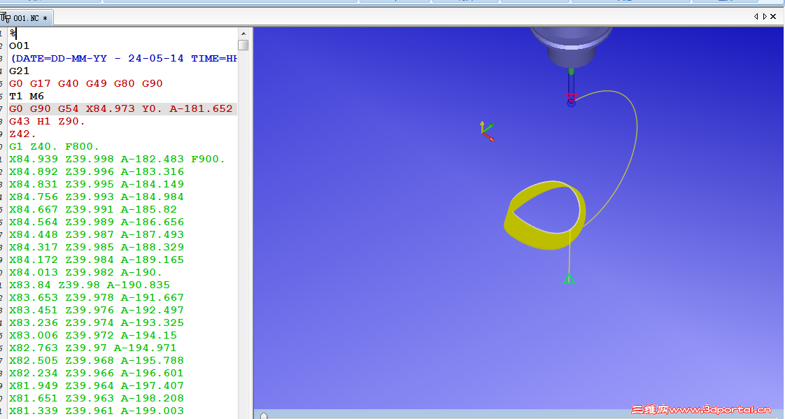

不如把你的刀路发上来,口说无凭啊
 楼主| 发表于 2014-5-24 07:50:53 | 显示全部楼层 来自: 中国上海
有仙则名-数控编 发表于 2014-5-23 15:37 static/image/common/back.gif  M5 _3 l! n8 u% p0 @1 {5 V
不如把你的刀路发上来,口说无凭啊
" }9 A9 o( w8 s' D, Y! u%/ [% y5 T% C+ J$ |: M% @% I& Q

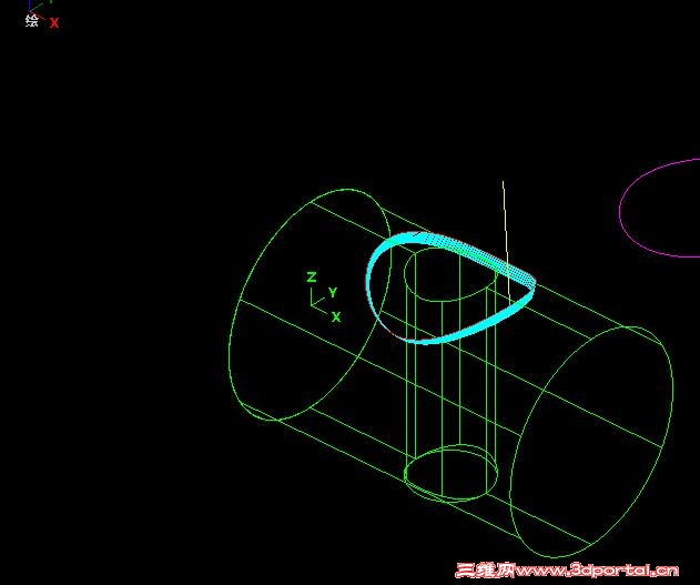

 楼主| 发表于 2014-5-24 09:37:33 | 显示全部楼层 来自: 中国上海
有仙则名-数控编 发表于 2014-5-23 15:37 static/image/common/back.gif( I1 }7 `& N' Y
不如把你的刀路发上来,口说无凭啊
8 g  L" H1 S4 c% \% Y  就像这样的 0 E* |+ h  I7 H9 J; d
发表于 2014-5-24 11:25:46 | 显示全部楼层 来自: 中国广东梅州
MCX文件呢。
发表于 2014-5-25 11:57:00 | 显示全部楼层 来自: 中国四川泸州
截屏000.jpg 4 |# q- U: K, V' ?
没看到你的刀路mcx文档,一般来讲我是这样设置的; u1 `' a; c4 p+ B: G0 Q, H
