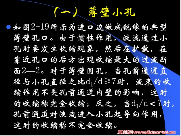

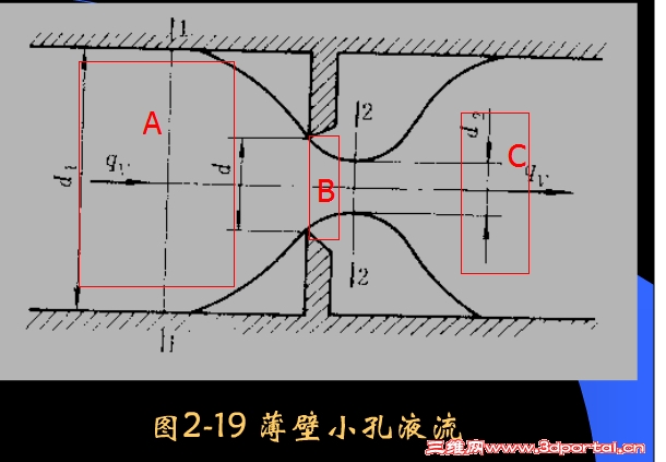

请问,薄壁小孔流量能减少吗?如图:A流量=B流量=C流量吗

A、B、C三处的流量应当是相等的,所不同的只是流速,截面积小的流速大,各处流速乘该处液流截面积都是相等的。

1-1和2-2之间的流量和1-1左边、2-2右边的流量不想等吗

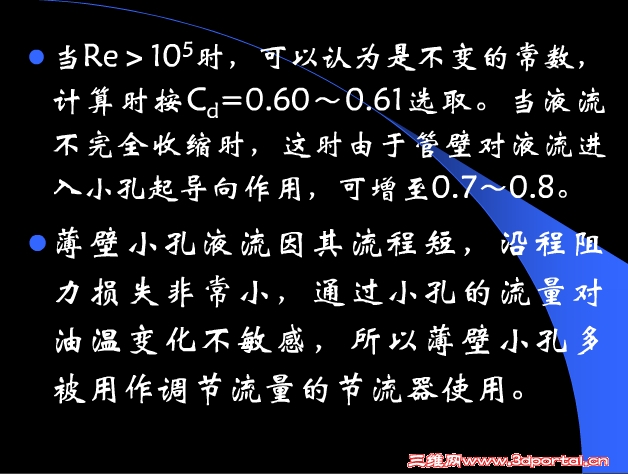

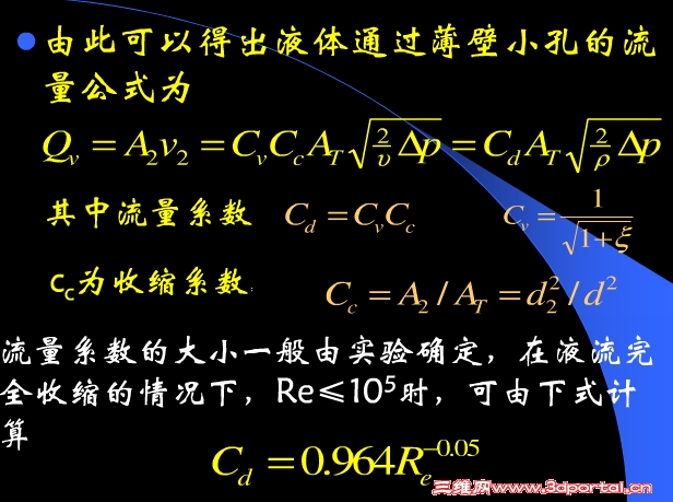

但薄壁流量公式中,压力改变,流量不是会改变的吗?PPT文中也写着薄壁小孔多被用作调节流量器使用呀
发表于 2014-5-25 09:47:36 | 显示全部楼层 来自: 中国山西太原
hbsky20 发表于 2014-5-24 17:50 static/image/common/back.gif
: g1 V9 G! U8 v* n. q但薄壁流量公式中,压力改变,流量不是会改变的吗?PPT文中也写着薄壁小孔多被用作调节流量器使用呀

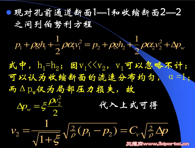

( `$ S% w" t7 A' |. [, ?  p薄壁小孔直径不同液阻也不同,当液阻发生变化时,流量也根着变化,可对流量起调节作用。但调节是有过程的,待到压差稳定后,各处的流量就相等了。一个流道液体流动是连续的,如果各处流量不等流动就不连续了。正像三峡水闸放水,一开始水闸处流量与下游流量可能不相等,但待放到一定时间,各处流量就应当是相等的了。孔板流量计也是这种结构,孔板处的流量也就是管道中的流量。
