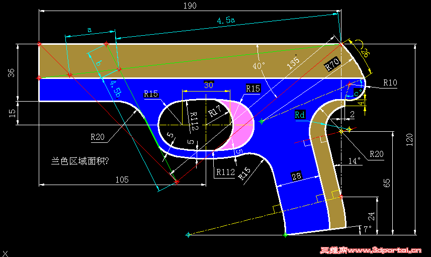

弧长怎么画* g% g! ?) U. b4 o6 V. G: F

我这有两种方法:
2 f6 `/ X: V  R" ?. p1、画R70弧任意长,用“拉长”命令(lengthen)将其拉长到所要的长度。9 d( i- `# q8 [/ E* C, e% w
2、画R70圆,作定距等分,距离为所要的弧长,选中一个完整圆弧,再将其余圆弧修剪去除。

是弧长不是弦长

这张图的画法在那里有?. ~; r4 w, A! t- a. x

我说的就是弧长画法!
) o' F5 e) F) @4 M去看CAD竞赛题。
