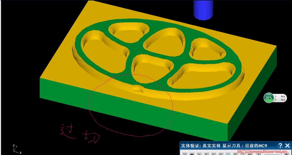

找了一个曲面练习一下,遇到了这个问题,请热心的大侠帮助解决。。。下面是图和MC9文件。

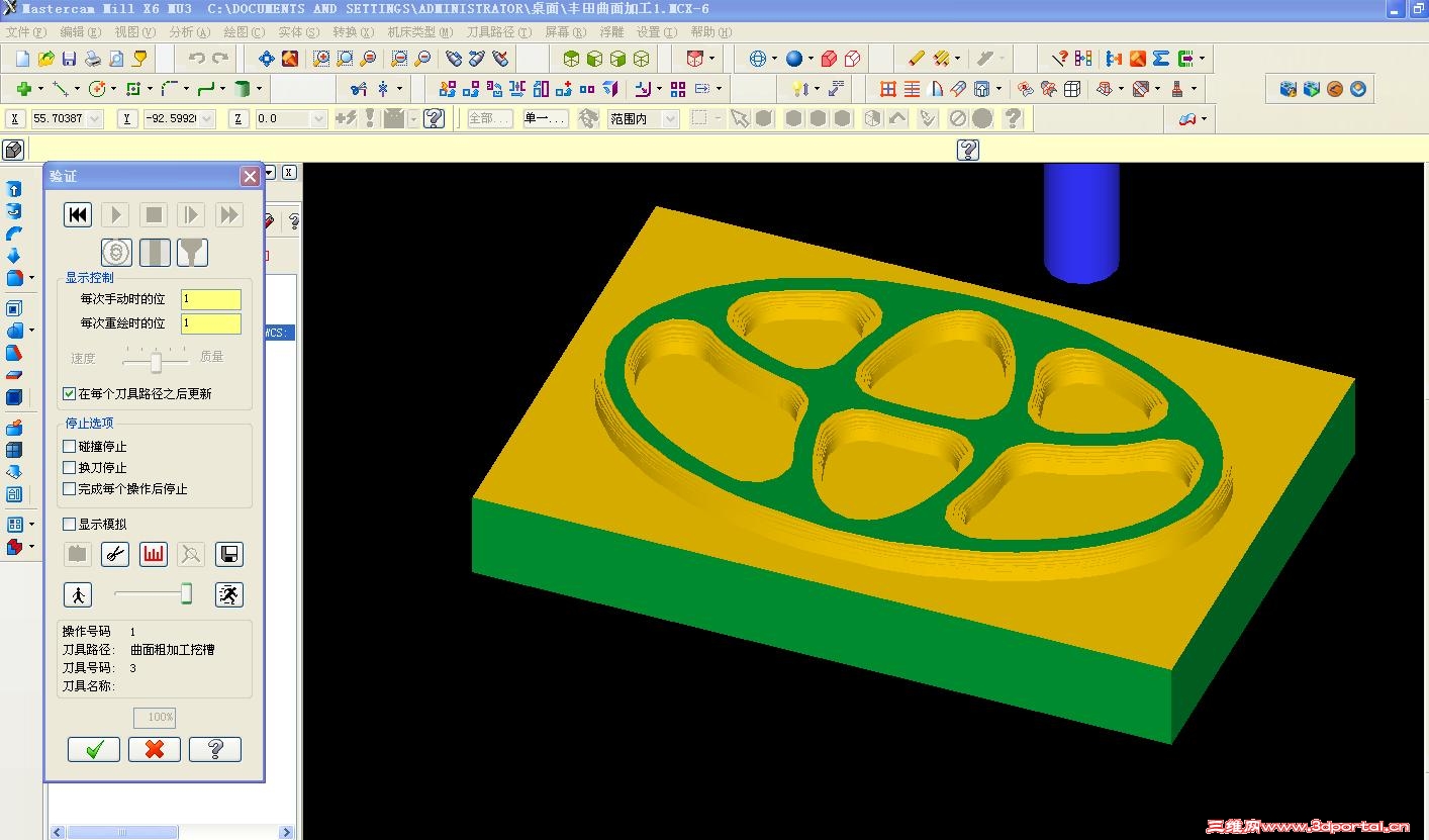

今天把图转javascript:;到MCX6,竟然发现不过切了。怎么回事啊。。。
 楼主| 发表于 2014-5-23 10:39:31 | 显示全部楼层 来自: 中国广东梅州
http://www.3dportal.cn/discuz/static/image/filetype/zip.gif这个是MCX6的刀路。

发表于 2014-6-11 19:37:08 | 显示全部楼层 来自: 中国福建福州
你把精修的勾掉!就不会过切了!! X6 N& l, N) k, `8 l  N/ ^
都留0.3的余量了还精修个啥啊!
