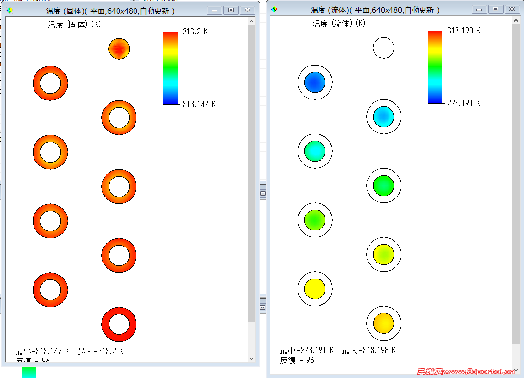

一螺旋管浸入热水容器槽中,热水用加热器保持90度,空气从螺旋管一端进入,空气通过螺旋管与热水换热后从另一端出来,换热用FLOW SIMULATION来模拟换热是容易的事,问题是在FLOW SIMULATION中90度的热水不知如何来定义,谢谢

如果保持90度的話,其實設置環境溫度爲90度就可以。。。(前提是你不是要計算氣體流過的瞬間造成的管壁的微小降溫的話。。

内部分析,如何设置环境温度。我一方面关心螺旋管出口的温度,另一方面也关心螺旋管的表面温度。

抱歉剛剛看到回復。; O) C! N$ C8 I9 H- p7 {8 c& Y
然後做了一個簡易模型。。。+ b! S7 k9 h, z( K9 S9 L
按照理解,就是熱水給空氣加熱,但是用了一個螺旋管。9 ^. C3 b# O' l, }: w2 V
再進一步理解其實就是  熱水加熱螺旋管 ,螺旋管加熱流動的空氣。9 K% \" f* E: I7 Q
1 j/ R: q- c& z( t' T
我個人的想法,Flow Sim好像確實沒有辦法在内流的時候設置周圍溫度(我沒找到方法,或許流體的2次領域這個設定可以實現,但是因爲沒辦法佐證
$ C3 q$ M' ?( D3 _
* u; m: @% C9 T- w. ?9 G7 Z但是可以理想化一些就是,假設這個螺旋管的傳熱係數足夠高(當然了。。要不怎麽加熱。。
# ?% A1 V! \" C! l0 V3 R而且有一定厚度的話。。那麽外表面溫度就應該等同于水溫。& ^" U$ P( X7 J1 U9 n% ~' W4 E6 ?; s
内表面就可以設置和空氣換熱。。。8 o7 l  v. N' z
7 O; g0 t6 Y' W
這樣的理解下。。我假設了一個模型,銅管,厚度3 溫度313k,,,空氣,溫度273k。
7 c! J. q7 U2 f* b, Z8 F并且銅管設置非斷熱,非隻傳熱。。。。
" _: \7 b2 |' u7 Z- H# j 終點設置爲 流體溫,固體溫 等等
6 o" h0 g+ l  g, z9 T% {2 H
3 I0 Z0 f6 V0 u2 x" |; F大概的結果如圖:
) s/ k' y  \( F# P. x7 | キャプチャ.PNG 7 I4 g; D3 Y1 [1 K) P* v
左面是銅管,右面是氣體。。。。這樣就可以看出來溫度變化。, ~, R7 @$ {/ n1 l
不知道這種近似的做法是不是有合你的想法。
1 v' a. l5 V" ^
+ o& {5 p" z1 p$ N) k如有不當之處,也請指出,指導。
4 M+ ]* w5 M' p' @

谢谢,按照你的理解,其实只要在边界条件插入螺旋管的外壁温度设定90C就可以了,然而问题是:螺旋管浸入水中没有通入冷空气之前,管表面温度就像你左面的图一样都是90C。然而冷空气一通入,在螺旋管的进口处管壁温度肯定降低,我理解应该没有90C(尽管像你理解的一样与螺旋管的壁厚等等有关)。' W- t) }( G2 J7 d, R" {& w( b; ~

你的理解沒有錯誤。理想模型就是暫且不考慮水和銅管之間的熱交換。(其實理想效果是,把上面的計算結果,帶入第二個模型,也就是水和銅管熱交換的模型裏去,但是sw的Flow Si 貌似沒有這功能。。。)) b5 V+ N; t, U$ V
) ^8 _/ I6 Q1 j9 o3 y1 n/ ?1 z左圖起始的圓點(不是圓圈)。。。的週邊顯示溫度降下。之所以沒有管壁,是因爲封蓋設置的比較糟糕,沒有考慮到入口處管壁的影響。(把蓋加厚一些就可以了)! c; f' n8 Z" J2 a  v9 A0 g! H
Ps,看左面圖的顏色(未優化),管壁是有溫度變化的,只不過很小。估計可能是空氣的關係,如果換成H2,可能會有較大變化。; o' n- V$ K7 v# W& R" E+ z
( \8 }  R  K- J& q$ O. g0 J8 k4 B
另外要說的就是,這些圖所顯示的是收束后的結果,也就是達到安定的熱平衡后的結果。開始流動的瞬間,確實可能有較大的溫度變化。(未確認),但是安定后,就如圖所示了。7 N+ V4 b5 K/ f7 D: S. C9 r
不知道管壁的厚度如果在薄一點會不會看到更明顯的變化。
